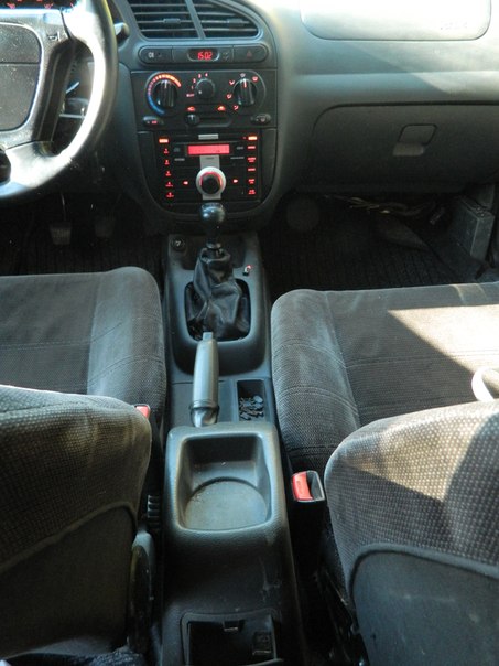

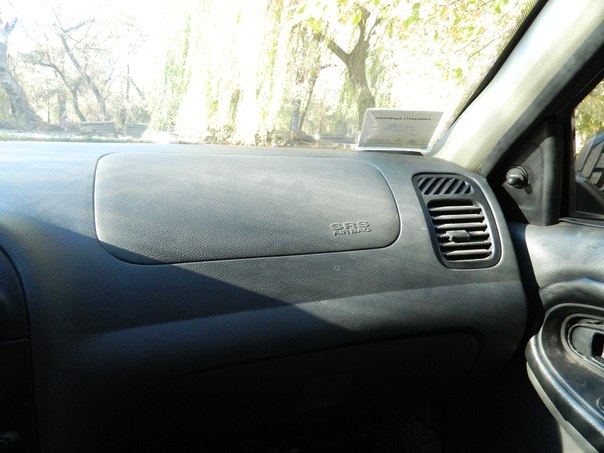

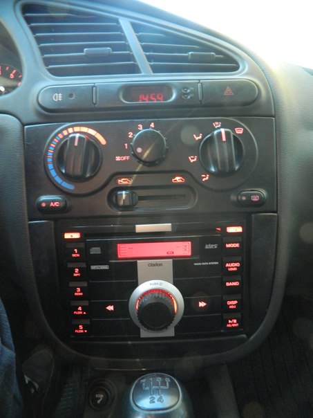

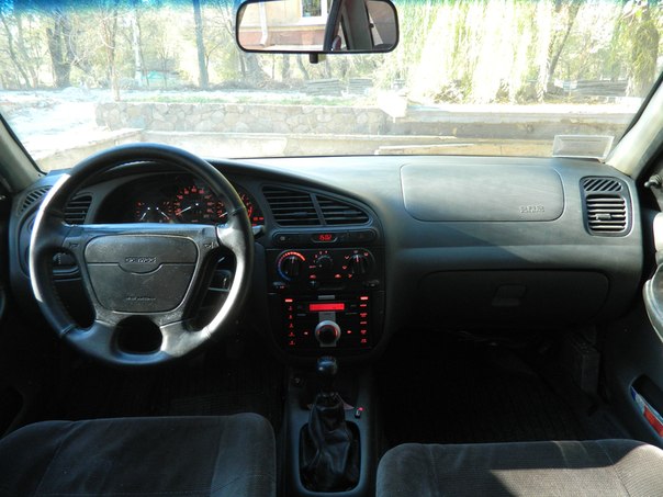

Установил торпеду с Ланоса с подушкой для пассажира так же была инсталлирована печка с Ланоса.

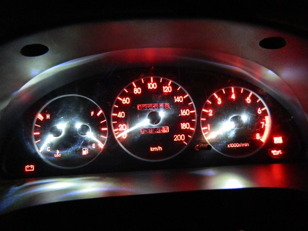

так же стоит приборка с тахо от ланоса.
так же при сборке обесшумил
4.3мм вибра и 10мм каучук шумка
конечно остались некоторые недочеты (например тахо еще не получается запустить)

А что с тахо не выходит?
Гость_kravashon_*
сообщение 12.11.2014, 21:23
Гости
в нексии он работает от трамплера, а в ланосе от мозгов

конечно работы проделано много, молодец!, но вот смысл? из за подушки безопасности? она хоть работает? проверял? ag.gif

А почему с Ланоса? Можно же было поинереснее донора подобрать...
