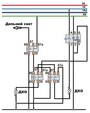

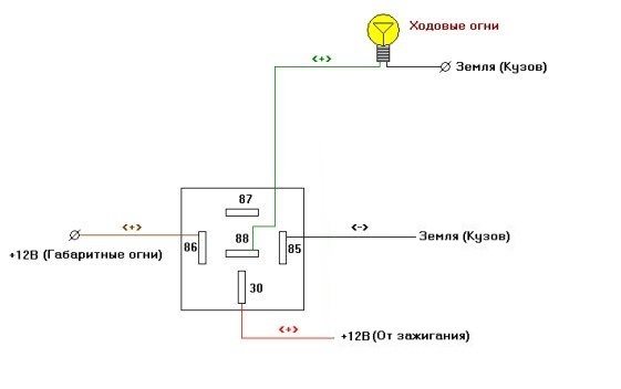

где под капотом найти 12В(+) с замка зажигания?там по идее должен идти либо красный либо краснобелый!не охота тянуть провод с салона((хочу подключить по такой схеме ток на 86 контакт взять + с ближнего

- - Тур   Получается что ДХО будет включатся при включении г...   27.10.2014, 18:59
|- - антон конотоп   Цитата(Тур @ 27.10.2014, 18:59) Получаетс...   27.10.2014, 19:06

- - Dissa   На разьеме справа от аккумулятора есть от зажигани...   27.10.2014, 23:11
|- - антон конотоп   Цитата(Dissa @ 27.10.2014, 23:11) На разь...   27.10.2014, 23:30
- - Dissa   Тот разьем справа аккумулятора Х3. Ищи красный про...   27.10.2014, 23:44
- - антон конотоп   сегодня подключил ДХО + взял от датчика что на рад...   28.10.2014, 14:40
