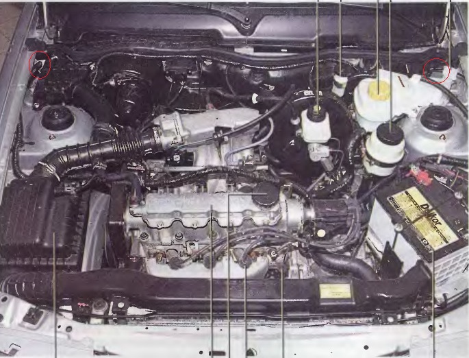

Ребятки подскажите в каком месте можно пропустить провод с моторного отсека в салон , сегодня лазил с фонариком ничего не увидел, может ктото чтото уже подключал дополнительное и подскажит? тема конечно дурацкая, впринципи после выяснения модераторы можите снести её)

Проходы отмечено красным:

ну это я как понимаю там родная проводка вставлена!? как там с плотностью и щелями есть место просунуть еще парочку проводочков?
По фото, слева места достаточно, у меня там штук 5 дополнительных проводов проведено. Справа не пробовал.

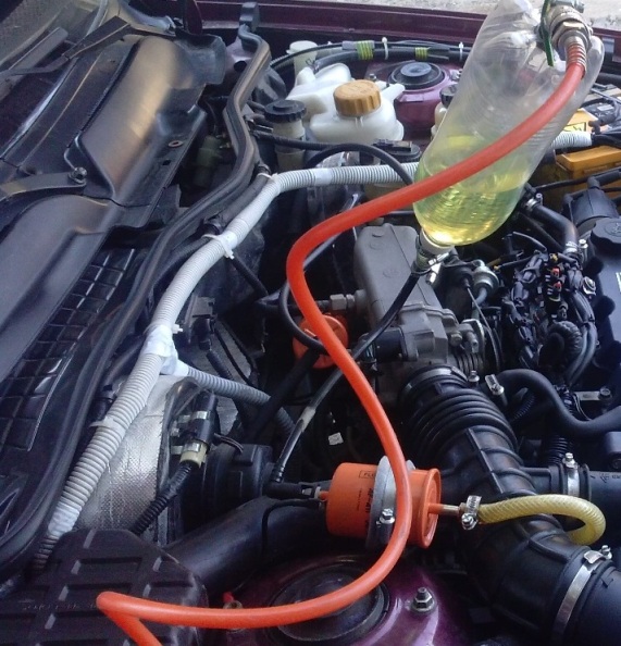

По ходу авто, слева у меня заложено проводов около десяти а по правую сторону вообще ГБО коса, контролер в салоне возле ЭБУ.
Для протягивания одного провода уплотнительную резину можно прокалывать, для пять и больше резину надрезать, для завода косы вообще резину вытягивал, разрезал, заводил косу а потом вставлял уплотнительную резину обратно.
Отверстия выходят напрямую между моторным отсеком и салоном.
