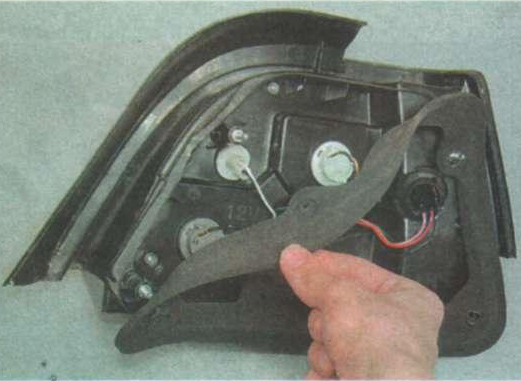

на моей N-150 попадала вода через правую фару причина уплотнитель см. фото, лечение: герметик, подтянуть, ваш вариант)

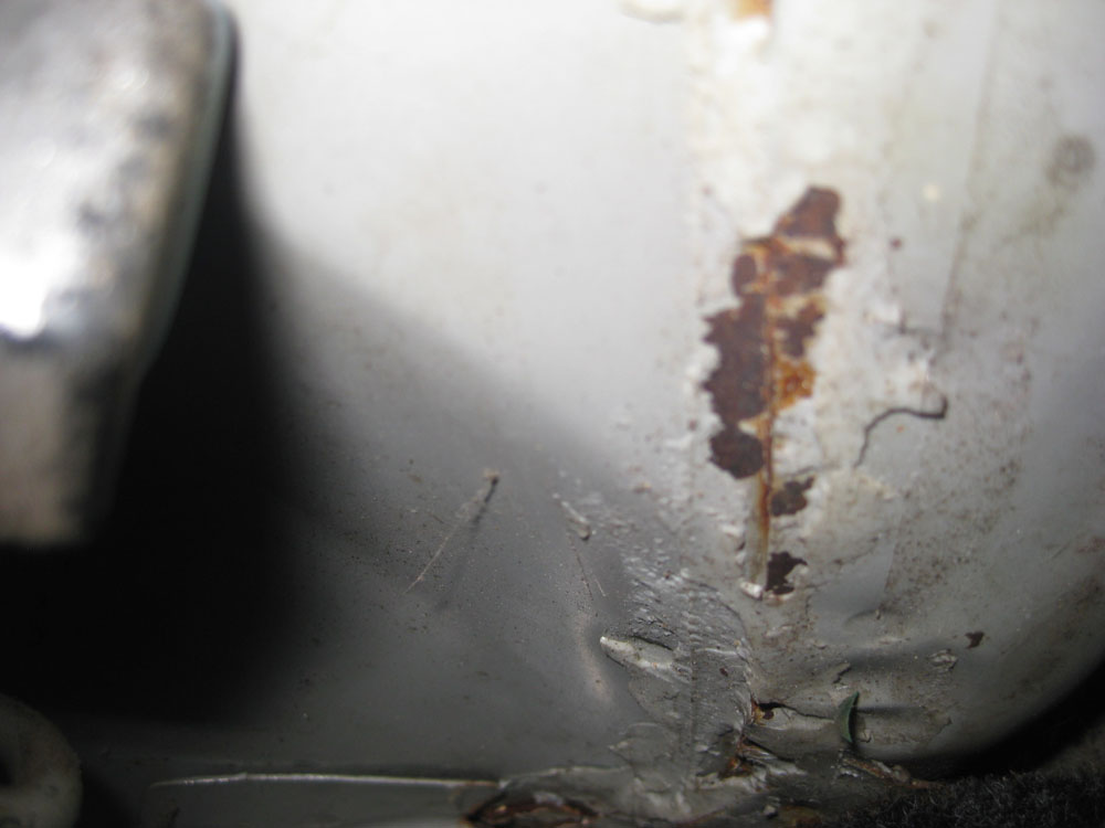

фары уже устранил.попадает из другого места. сделаю фотку, покажу.

судя по фото пускает шов, который с завода заделывается шовным герметиком (крокодилом)

[quote name='westk' date='5.6.2014, 14:08' post='219379']
заделывать нужно под стеклом?
