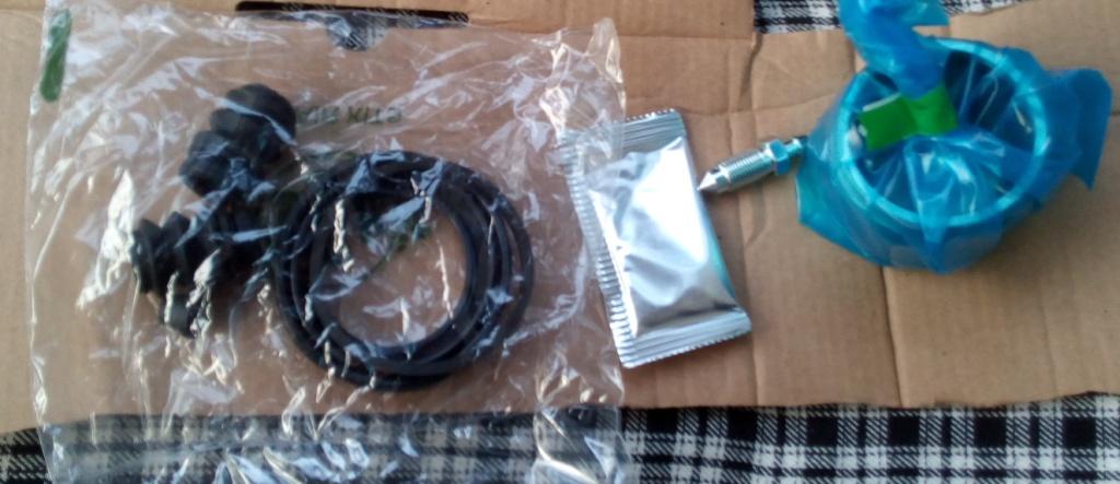

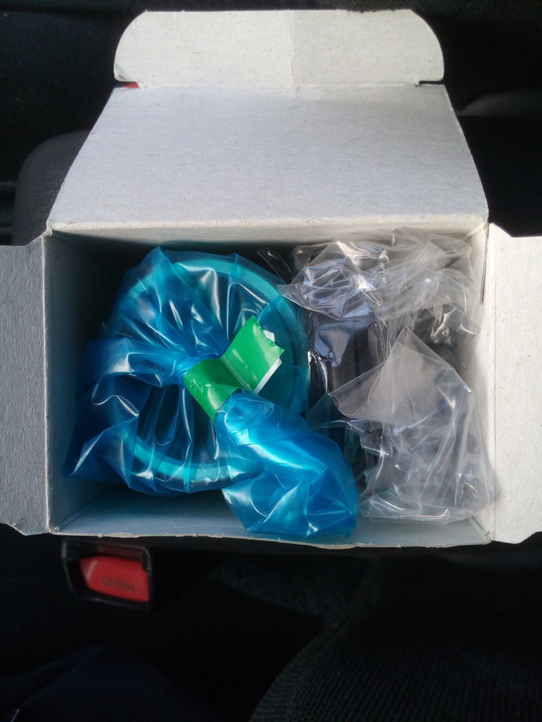

У тех у кого суппорта DAC диаметром поршня 52мм и с заводским 14-м радиусом колеса, есть ремкомплект суппорта Frenkit кат.номер 252909 . Качество хорошее, в комплекте, пыльники направляющих, пыльник поршня, манжета поршня, сам поршень, п..н для прокачки и колпачок на него и смазка поршня и манжеты с пыльником (темно-красного цвета).
Себе заменил на обеих суппортах, т.к. левый чуть подклинивал, тормозную жидкость меняю исправно (раз в 2 года фирмы Toyota), но где то влага попала под пыльник поршня, правый был в идеале, но раз купил два комплекта обслужил с обеих сторон. Смазывать направляющие смазкой TRW PFG110. Перед этим все вычистить (старую смазку). Также нужно 4 медных шайбы под шланг тормозной суппорта. Медные шайбы желательно нагреть до красна и пусть сами остывают, будут мягче, плотнее сожмутся.
