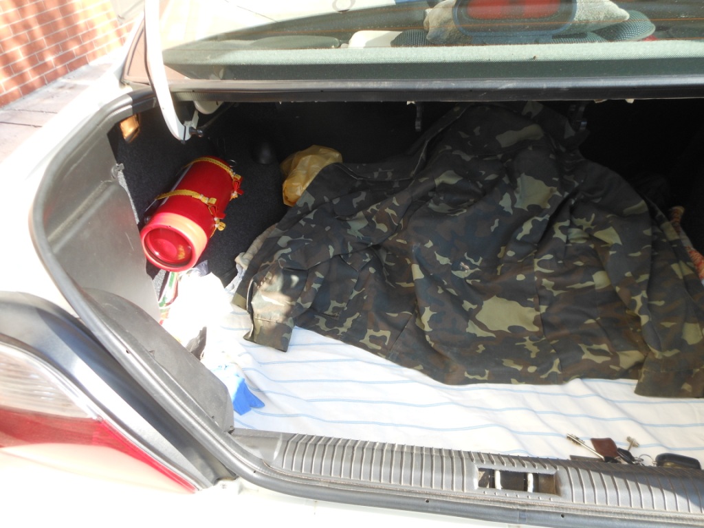

Укрепил наконец огнетушитель. Месяц лежало в багажнике крепление под него. 1Z0 860 231 A - Держатель для огнетушителя(VAG)
Переделал стропы, под 1кг рассчитаны. У меня баллон больше.
Не низковато прикрепил ? А то по фоке вроде очень низко
сообщение 15.9.2014, 16:14
Сообщение #152
Та нет, вроде нормально, то вид фото такой.
