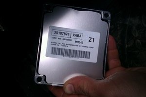

> Вот такой новый ЭБУ, кто что думает как шить?
mihey.fiz
сообщение 9.3.2014, 18:59
Сообщений: 659
Регистрация: 23.1.2013
Из: Вышгород
вот такой новый блок на новых нексиях(( думали с intelom прошить не получилось(((( кто что думает?? или сталкивался? Так как сергей пока так сказать калдует с прошивкой! а то расход 10.6 город и 7.7 трасса думаю многовато???!!)))
2012-09-18 10:58 262144 0 Нексия\1.5 8к Мр-140\XARA\XARA_mtj2004428_78740224_full вродь все верно написал!! что за прошивка кто знает?? у меня такая!

расход не замерял, но примерно тот же. многовато для такого объема. было бы интересно узнать результат.
сообщение 9.3.2014, 23:23
Список прошивок
Это блок и прошивки под ЕВРО-3. Подобное на Ланосах и Авео стоит.

да с МР-140 давно работаю, но в данном блоке другая прошивка, тоисть отличается функционалом, и адресами памяти от предыдущих!!!!!
на днях будет готова.

я так понял глянул под авто! так там еще и датчик детонации у меня стоит! положения распредвала, коленвала, еще какойто-то на абсорбер клапан с проводками, и дад! Так понимаю на прошлых небыло датчика детонации! Пока никто прошить то и не смог в Киев ездил! Сказали как я пальца об стол! так и получилось только об стол(( так и не прошил под газ до сих пор((
сообщение 14.5.2014, 11:43
Насчколько я помню датчика детонации в нексиях не ставили, но точно не уверен. В любом случае не думаю что он стоит снизу.
Датчик положения коленвала, конечно снизу, а вот распредвала (он же датчик фаз) стоит на шестерне распредвала и, естественно, сверху. Да и не нужен он при одновременном или попарно-параллельном впрыске - только при фазированном, чего на нексиях вроде не практикуют.
Адсорбер у меня на N100 управляется вакуумом, но принципиально можно и мозгами через клапан - так вроде правильнее, но не думаю что как-то влияет на возможность прошить, если это не самостоятельная переделка.
ДАД есть у всех.
Какой ДВС стоит-то, что у него датчик детонации появился и какой ЭБУ?

ну так-то профиль заполнен! тема создана! прошивка написана! что тут не понятно? а детонации прикручен на блоке просто снизу смотрел! да они сцуко в новой тут наворотили к интелу ездил сам он офигел))) говорит новенькое что-то) да тут переделок наворотили(( даже в книге пока такой схемы нет! ваще умом тронулись((

да пробывали разные и откатанные прошивки и с аввео, то не едит то детонирует! то что-то не работает в сети бортовой!! сказали что и проводка к эбу алгоритм сигналов подключения другое! с датчиков ху.......чиков.! типа везде 6 какаято последняя, а у меня 7 и дальше версия! а пробывали чтосто таблицы подставлять не хавает или через одну, работает на разных оборотах!! Вообщем надо полный фул!
