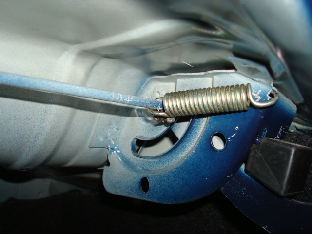

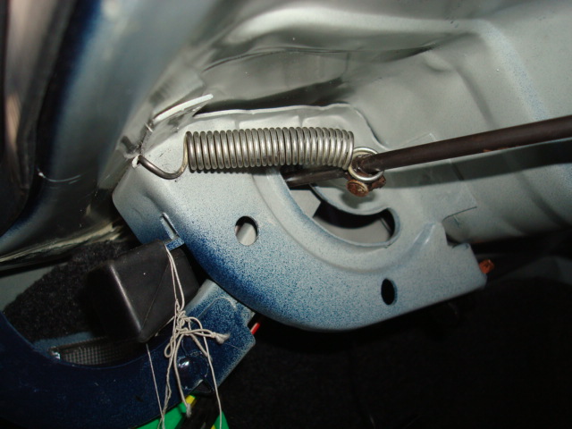

Выкладываю фото пружин и мест крепления:
+ видео
Сообщение отредактировал Jurek - 6.7.2010, 8:53

Крышка поднимается плавно без всяких рывков, стуков, ударов в кузов и т.п.
В живую выглядит все намного красивше. Возможно взял неудачный ракурс при съемке.
Езжу так почти два месяца. Ничего не поотрывало.
