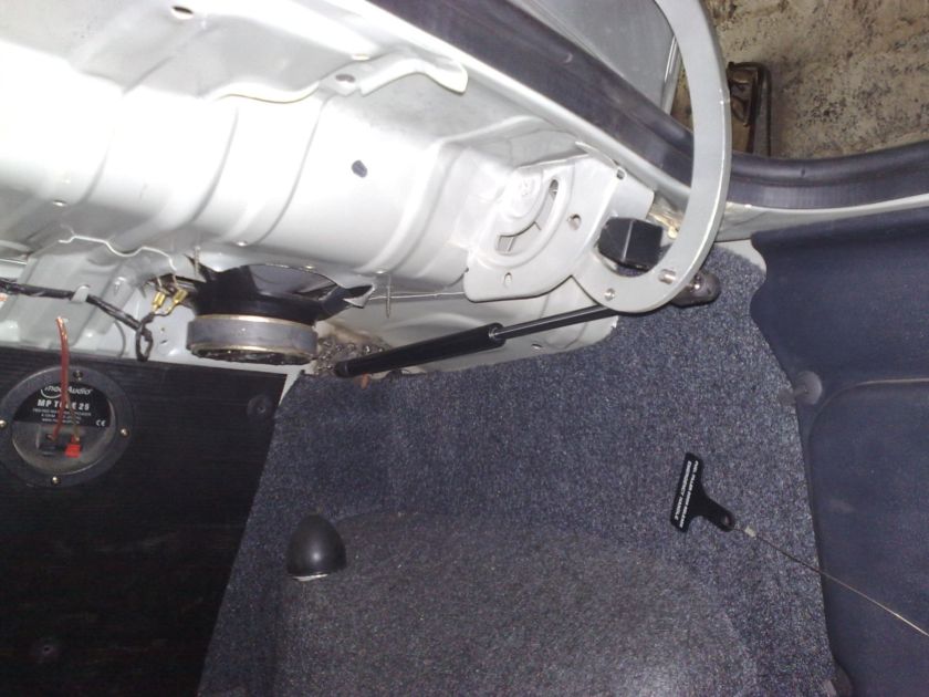

> Газовый амортизатор на крышку багажника, Хочу себе заделать
сообщение 28.4.2009, 8:28
Сообщение #121
Цитата(Jeka @ 28.4.2009, 9:13) *
Я нашол у знакомых, они занимаются опелем новые GM торсионы на кадет. Кто знает на ксюхе такиежэ?
тут еще одно но, на нексиях корейских торсионы получше держат, потому что у них нет накладки на крышке багажника, что и тянет сильнее к затылку будующему потерпелому.
у кадета крышка багажника была по тяжелее, повидимому, так как нету срезов под задние фонари, а значит и толще повидимому торсионы были, тут как говориться вставили своё... а не подумали о другом ....

intel, Вообщем так ! 2 месяца назад начал эксперементировать ! Почитал , подумал , пошел на рынок и ...... сделал ошибку ! Ошибка состоит в том , что с Тавра пара стоит 60-65грн , а с Нивы - 110-120 грн , купился на ....... естестественно на цену ! Вот это и была ошибка , тк последующие 1.5 месяца кроме потери нарвов ничего не дали ( 2 аморта-оч.. сильно бросало , 1 - перекос багажника , приличный ) ! Плюнул на все поставил пару новых с Нивы(не польские) - результат поразил : все работает , нет перекоса , не бросает ! МОРАЛЬ - дольше думай и не жмись ! ( Как в хорошем еврейском анекдоте о секрете какчественного чая - Евреи ! Не жалейте заварки !!!!) dumbom.gif

Поставил один 260Н,новый и один торсион остался - открывается плавно,до конца.

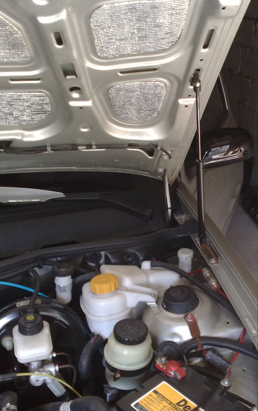

И на капот втулил 2 новых по 360Н.
сообщение 14.9.2009, 7:21
Сообщение #133
ну и как, не мешает амортизатор закрытию капота? на первый взгляд должно мешать именно при такой установке.
Не мешает вообще - если б мешал--то убрал бы сразу или думал,как по-другому установить.
При такой установке не надо ни варить,не сверлить.
