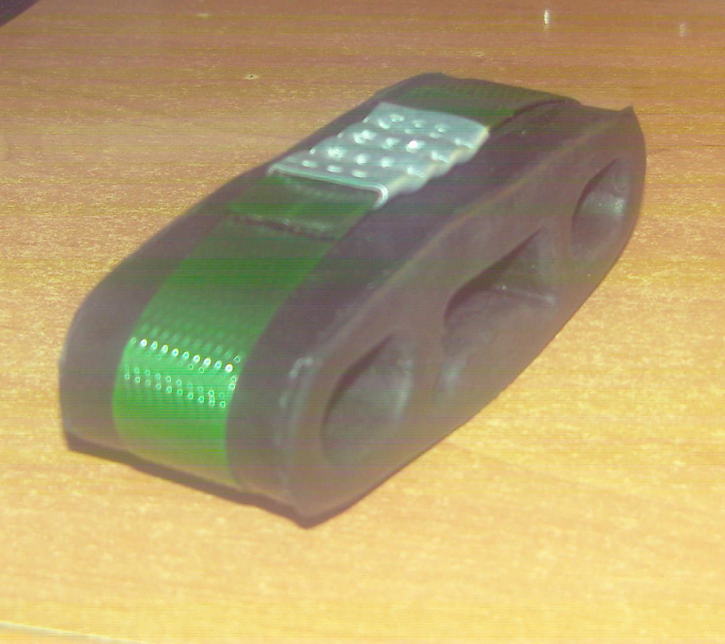

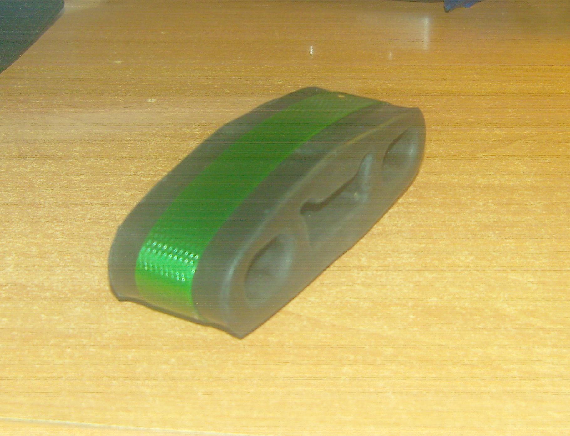

Подушка куплена!
Спасибо Диме за подушку! и Всем за советы. Вообщем получилось както-так:
Надеюсь поможет.

Цитата(SawkA @ 13.2.2014, 9:19) *
Ну вот и год прошел. подушка работает замечательно, даже не провисла. Всем спасибо за советы и рекомендации drinks.gif
