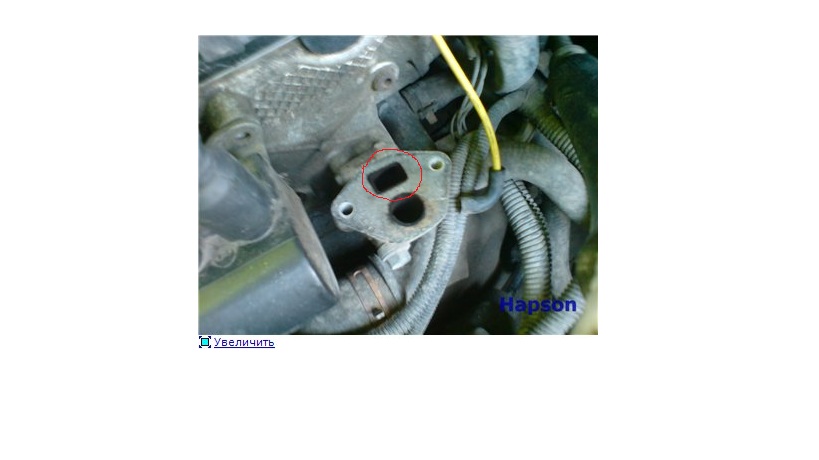

Прямоугольное отверстие идёт в сторону впускного коллектора?
