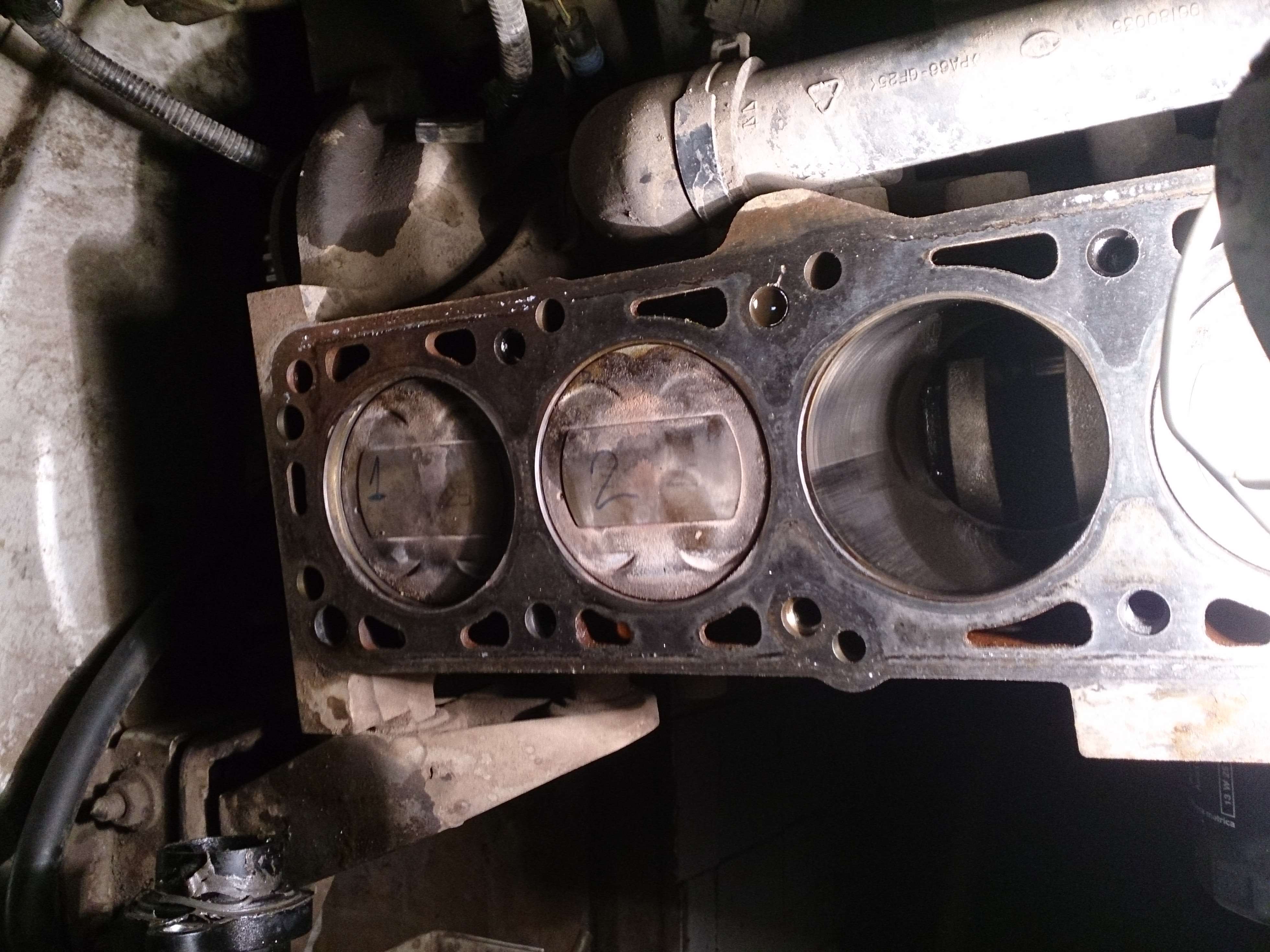

- - traffic   Ты гонишь! Посмотри со стороны навесного, ГРМ...   7.11.2013, 14:38
- - traffic   Поспрошал знакомых. Предложили тест. Повысить обо...   7.11.2013, 21:55

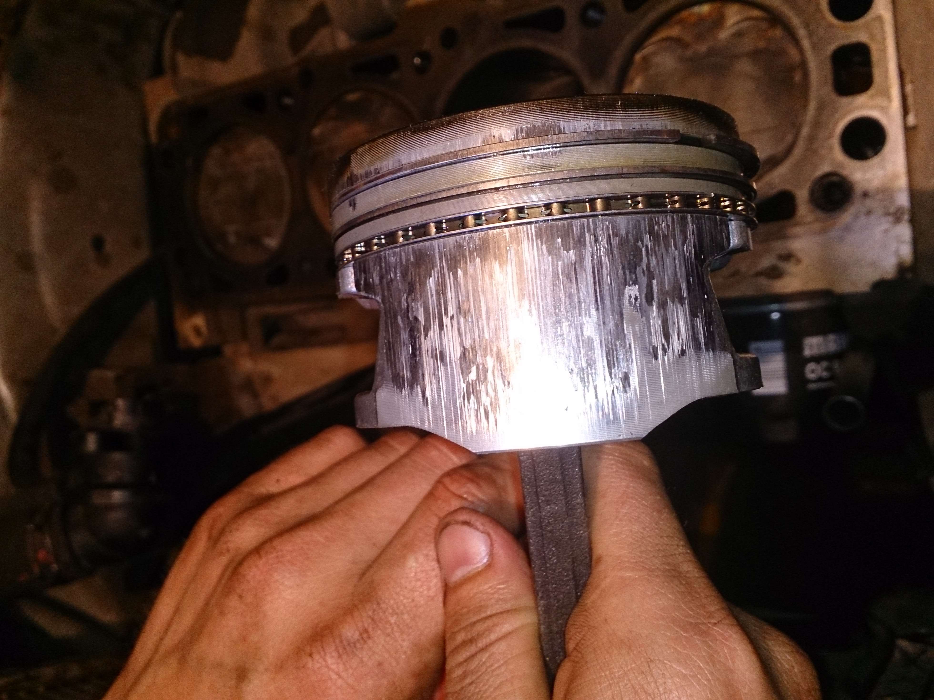

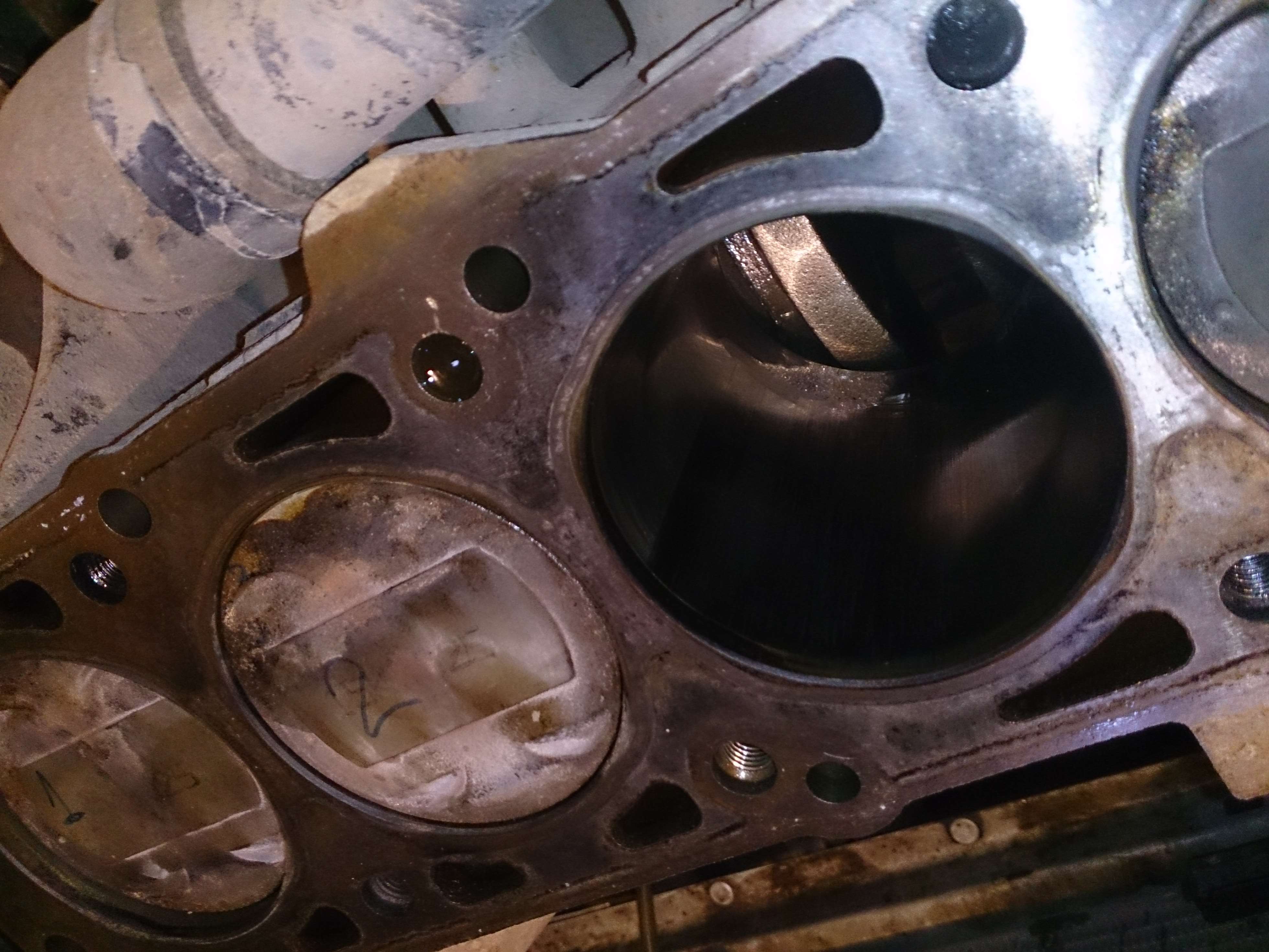

- - mihey.fiz   3й цылиндр вот выдно что рабочая поверхность...   7.11.2013, 22:53
- - traffic   Задиры в цилиндре стучать вряд ли могли, а вот люф...   7.11.2013, 23:43

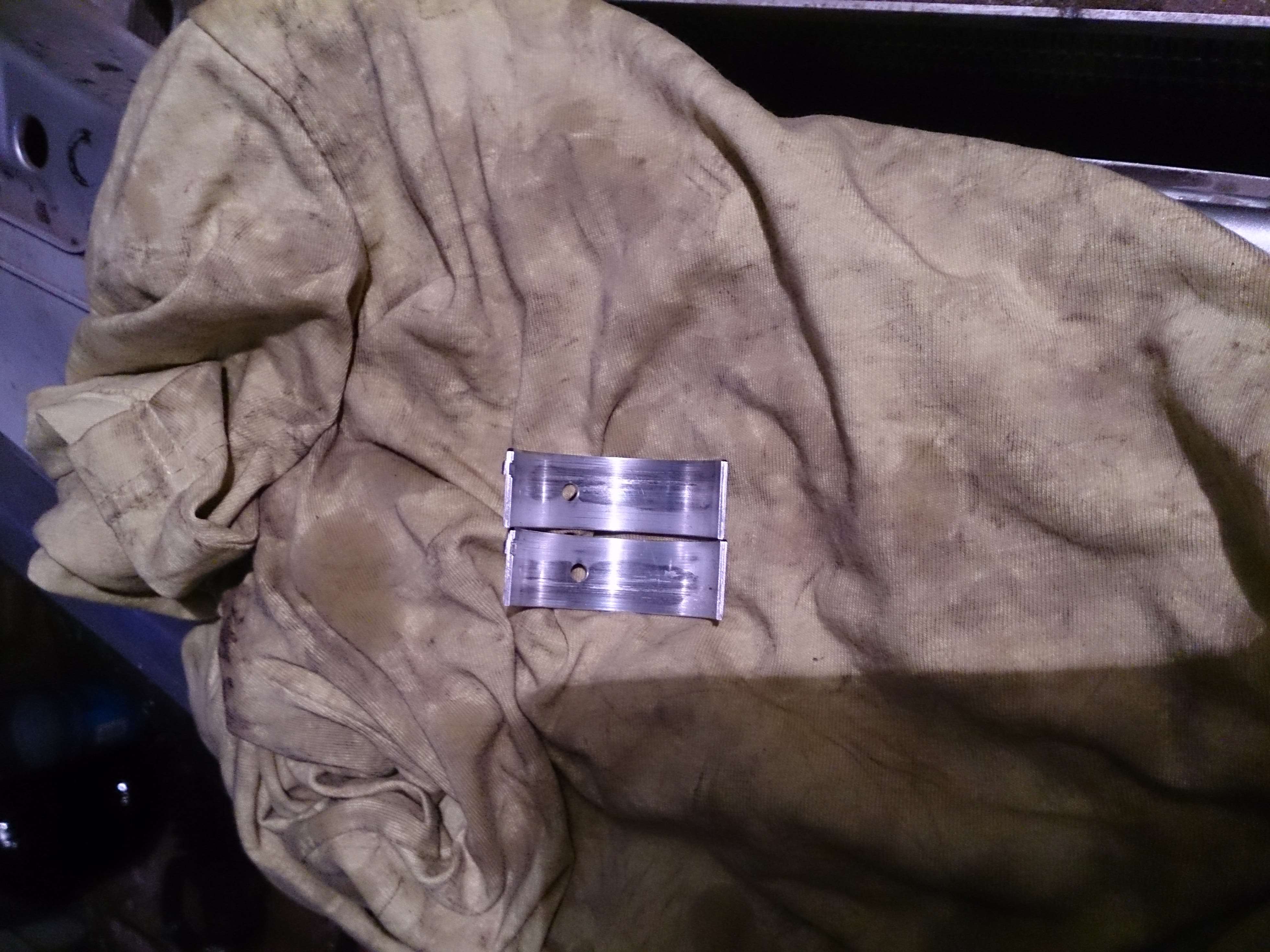

- - КольянЧик   вот смотрю на фото первое где потерт поршень и сле...   8.11.2013, 11:44
- - mihey.fiz   думаю может и блок на соостность коренных проверят...   8.11.2013, 22:18
- - traffic   А смысл? Уже залез же, а вкладыши относительно нед...   8.11.2013, 22:25
|- - mihey.fiz   Цитата(traffic @ 8.11.2013, 22:25) А смыс...   8.11.2013, 22:37

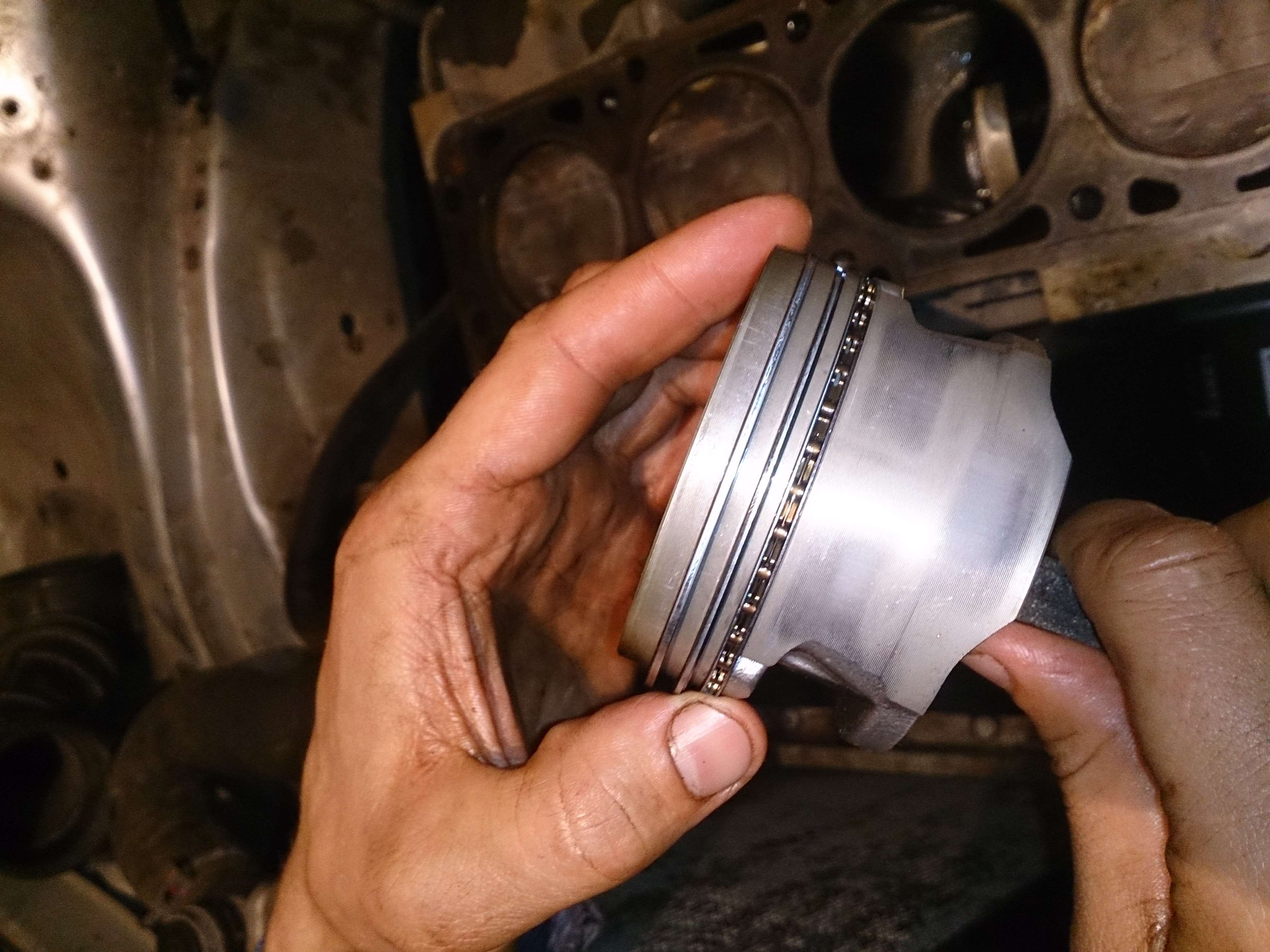

- - mihey.fiz   и так проблема была в поршне он стучал! и не к...   15.11.2013, 22:30
