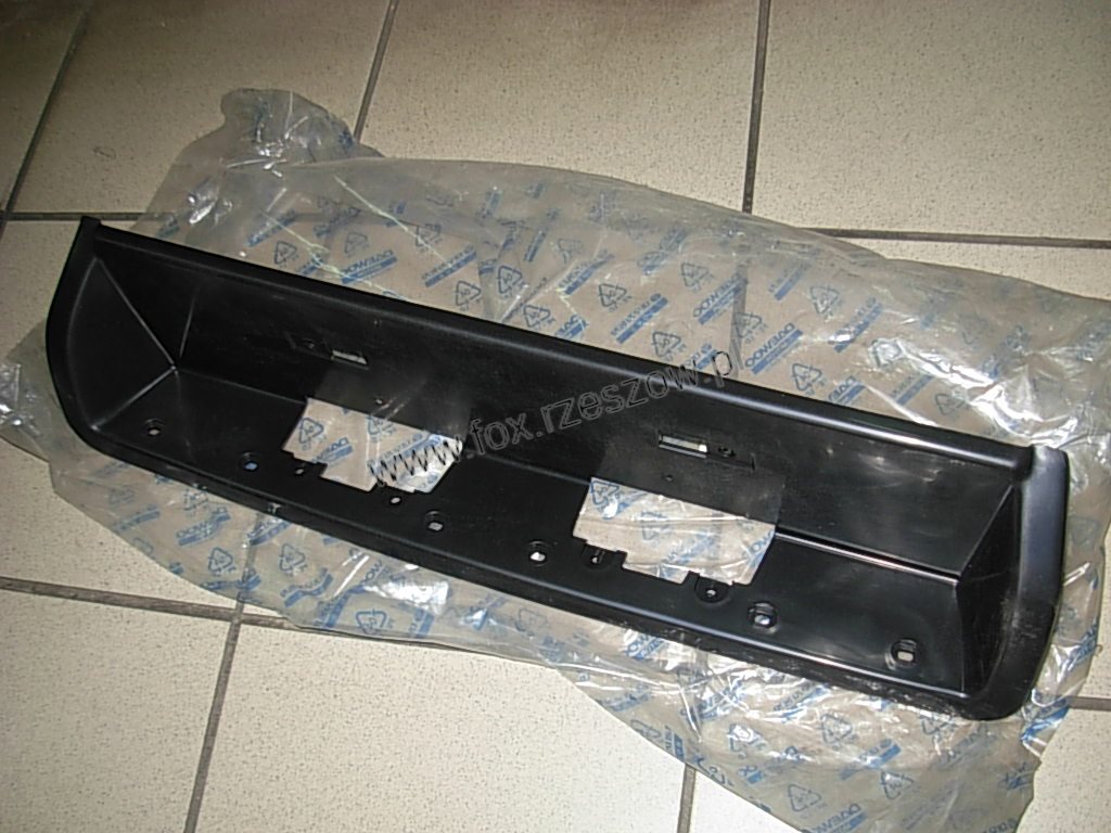

Потім знайшов кришку, котра під бардачком закриває "нутрощі" вакуума тепло-холод і вакуума напрямку обдува. Код по каталогу 90186278 - "Накладка панели приборов". Для її кріплення потрібно ще дві кліпси 90248286. Тут у мене картина вийшла неповна, оскільки не зміг ще знайти кришку, котра знаходиться під самим бардачком код її 96121015 " Изоляция панели приборов нижняя Cover, i/p". Також до неї треба 96194811 "Кронштейн панели приборов" і кліпси 90248286 - 2 шт. На схемці обвів червоним. На розборках не знайшов, мабуть викидають їх.

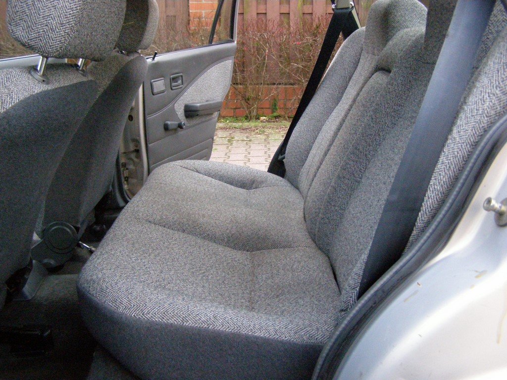

Найшов також накладки на салазки сидінь, але ще не поставив.

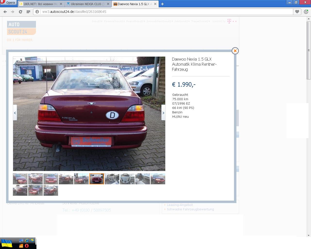

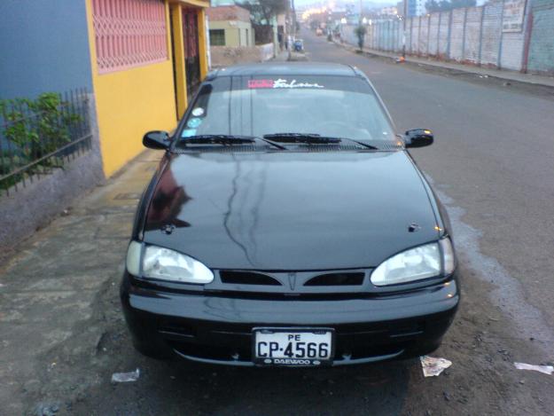

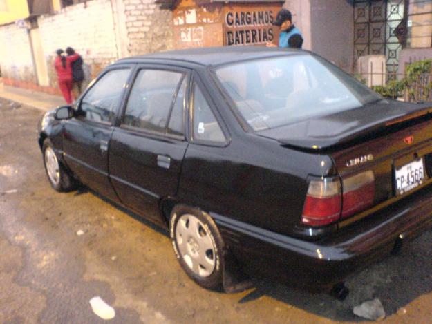

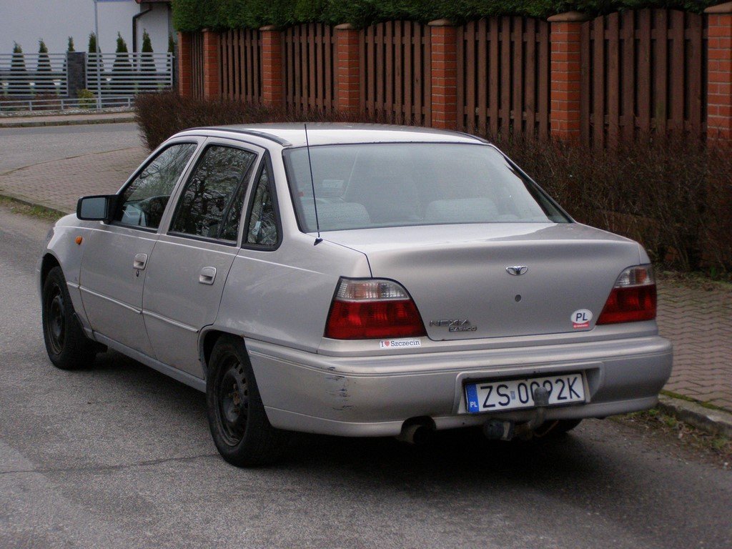

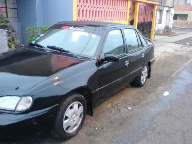

Я ж написав раніше - все це було на Нексіях, зібраних в Кореї чи Румунії. Чи були на російських (ростовський завод "Красный Аксакай") я не знаю.
LeMans/Cielo це і є Нексія, а Aranos - це Есперо. Так ці автомобілі називались на деяких ринках.
Шукати треба на розборках Нексії з Європи корейського чи румунського виробництва. На Уз-Деу їх вже небуло. Кришки, котрі в багажнику на ребрах, можна знайти на Деу Есперо. Кришки салазок сидінь також крім Нексії є на Есперо. Є і на Опелях Кадетт/Астрах Ф, але не впевнений чи підійдуть точно.
Ось Daewoo LeMans,

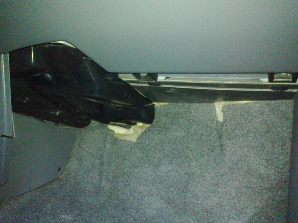

Спасибо Вити maxmyd доставил быстро. 2 крышки (накладка панели приборов, изоляция панели приборов нижняя) + 2 клипсы для изоляции панели приборов нижней.
Как было:
[attachment=22618:12102013408.jpg]
Накладка панели приборов на своем месте:
[attachment=22623:12102013414.jpg]

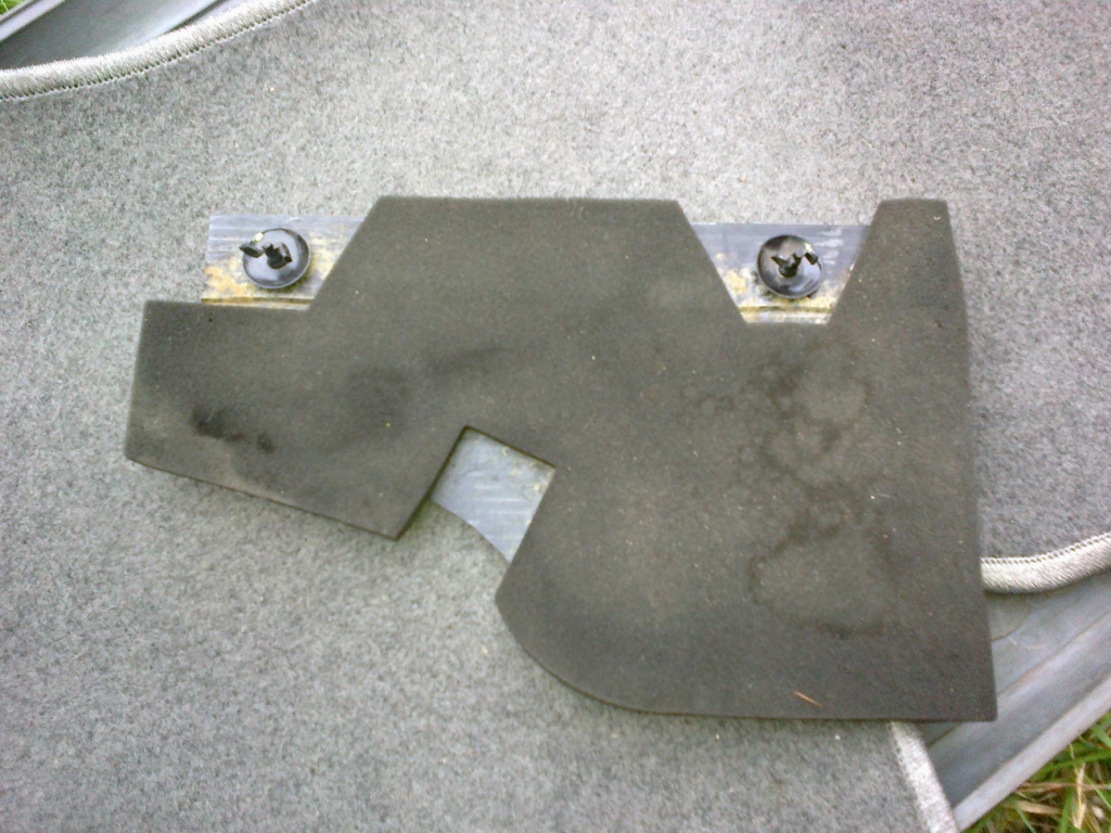

С клипсами:
Куда ставиться:
[attachment=22621:12102013416.jpg]

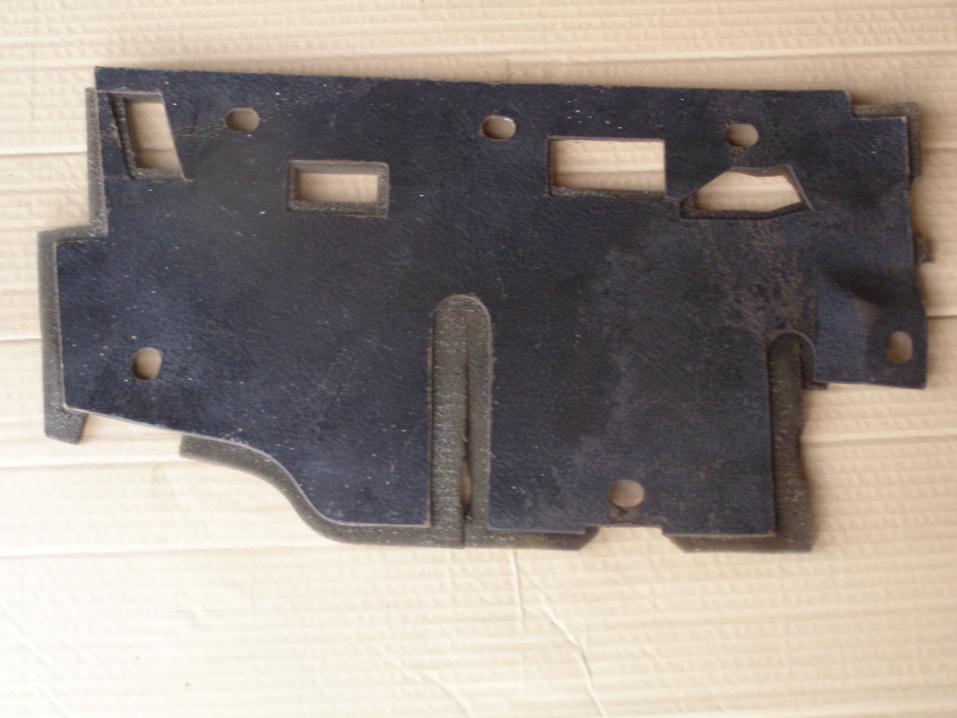

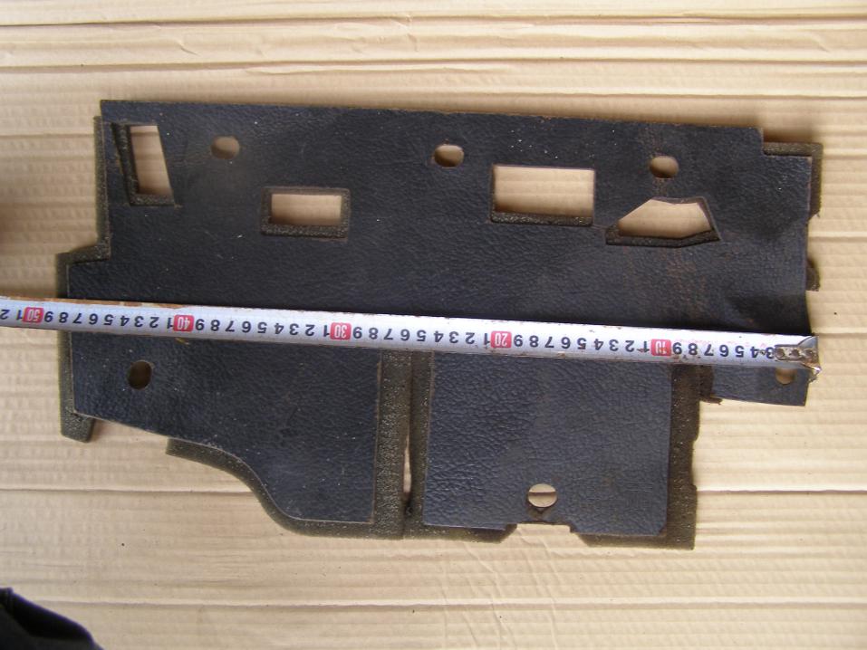

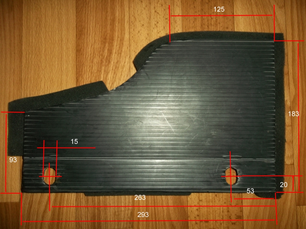

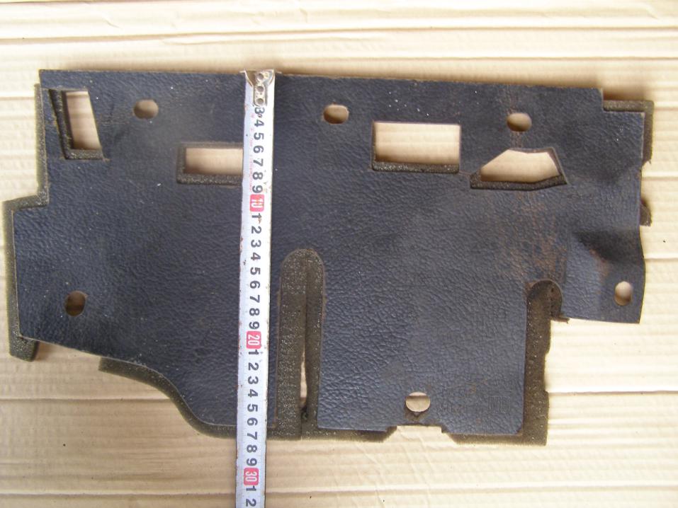

Dissа, якщо не складно, можете виміряти розміри нижньої накладки? Попробую сам вирізати.
сообщение 13.10.2013, 19:14
Ок. Завтра виміряю.

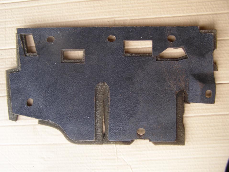

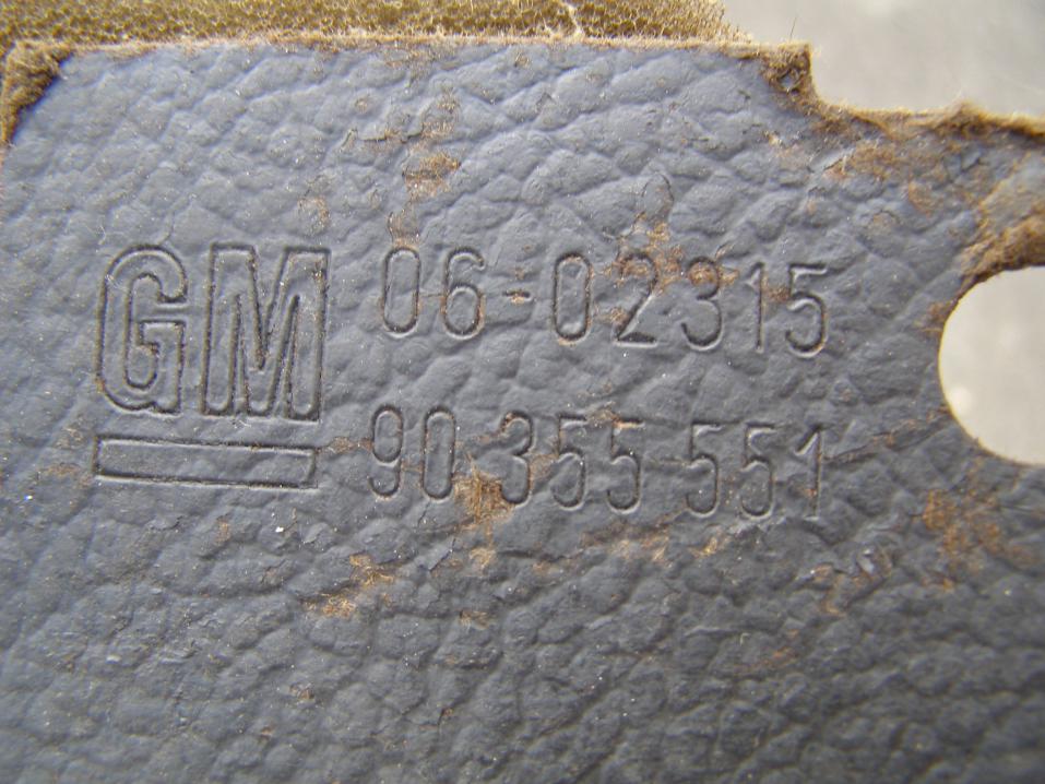

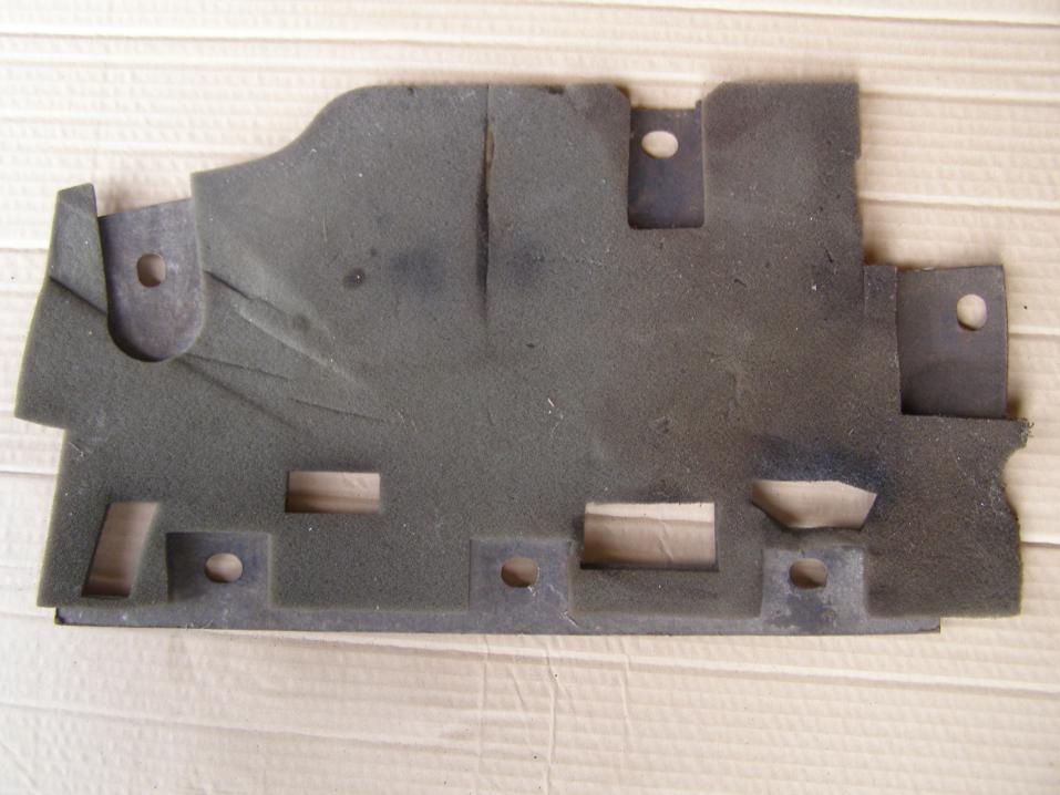

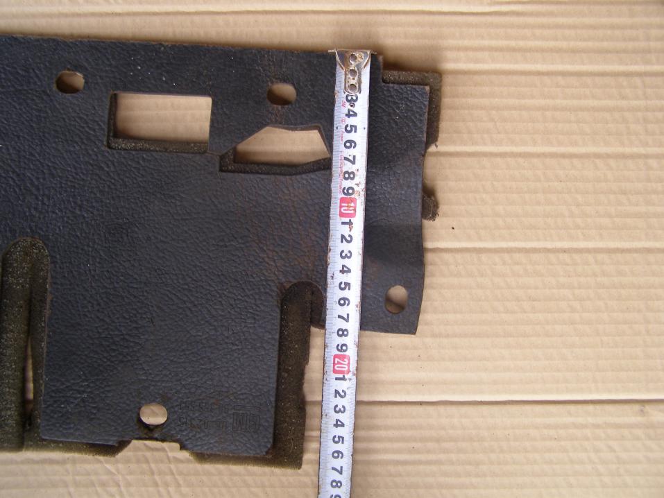

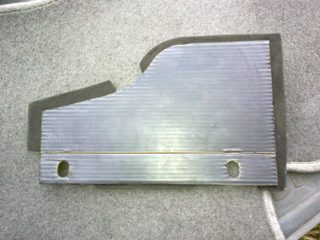

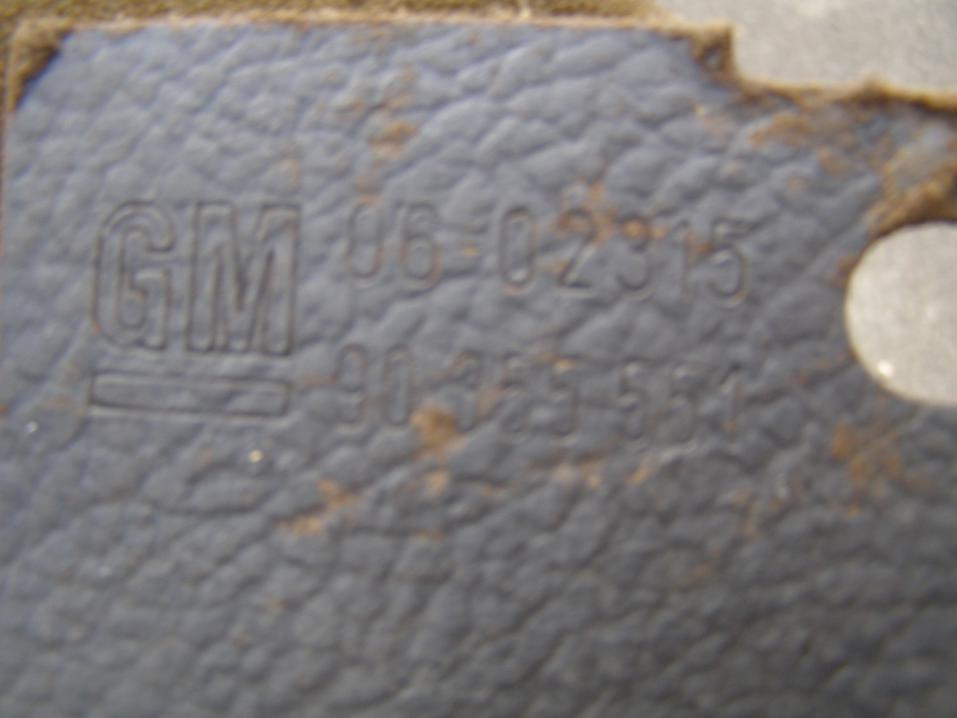

Конечно можно самому сделать, там материал похож на строительный (легкий). Правда не знаю какой. Фотки с размерами даю.
Поролон вырежешь и приклеешь как на фотке.
Матеріал , судячи з фото, подібний до того, з чого зроблена перегородка між багажником і салоном. В мене вона лежить без діла, оскільки поставив спинку дивана з підлокіттям від корейської Нексії. А нижнє кріплення - 96194811 "Кронштейн панели приборов" як накладка тримається без нього?
Вона дуже легка, нормально тримається. Площа поверхні кліпс велика.
