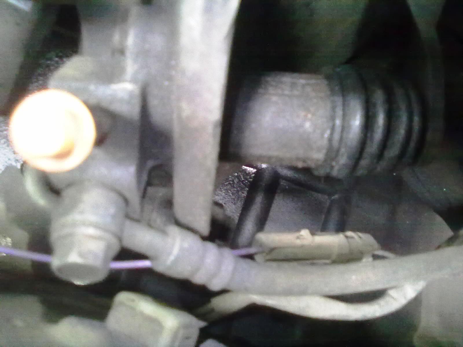

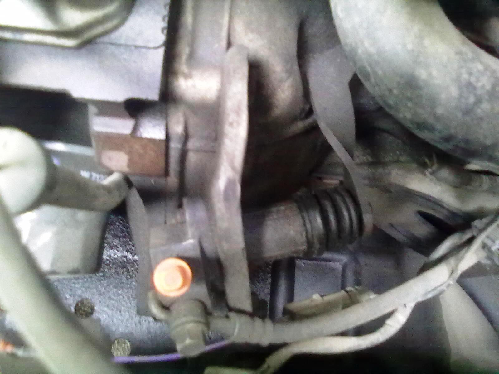

у меня течёт тот, который (если стоять спереди машины) справа, внизу, возле радиатора почти-что... вот фотки:
там где ризинка, если её отодвинуть, то там всё мокро - в тормозухе...
Так что это?

сообщение 1.10.2013, 16:37
Тебе нужно то, что на картинке, которую выкладывал ранее vadyavinua.
угу, уже созвонился с Вадимом, завтра вышлет ))

сообщение 1.10.2013, 17:36
Цитата(АТЕЦ @ 1.10.2013, 17:09) *
Я уже запутался )))
что есть "рабочий" и что есть "главный" ?
Это рабочий цилиндр.

сообщение 1.10.2013, 20:20
Главный - тот, который управляет т.е. тот, который нажимается педалью.
Рабочий - который выполняет работу (двигает вилку сцепления). Именно он на картинке.
