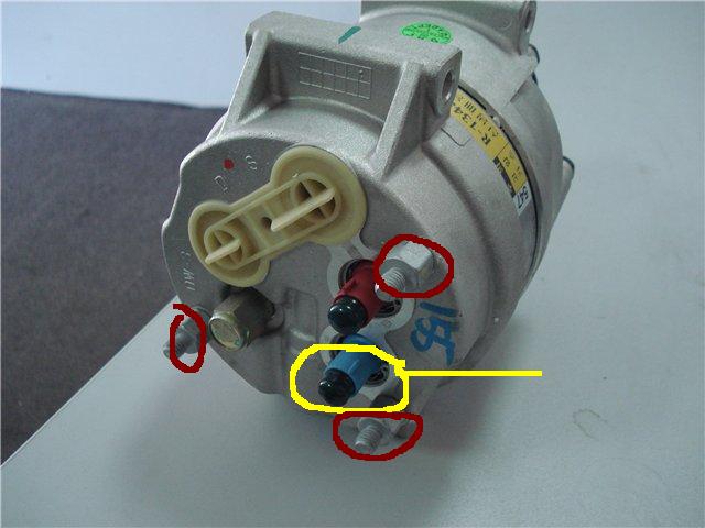

сообщение 7.7.2013, 8:24
Покажи где.
qwert123
сообщение 7.7.2013, 11:56
Сообщений: 32
Регистрация: 12.5.2013
Из: Луцк
Dissa,
желтый цвет место где протекает
красный - а этих болтов у меня нету
сообщение 7.7.2013, 12:47
Это датчики, один низкого давления другой на вкл. вентиляторов, но какой из них какой не знаю, у меня другой компрессор без их.
