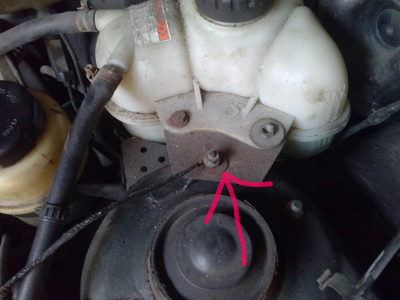

З.Ы. Вот фото провода со стакана, хотя оно малоинформативно:

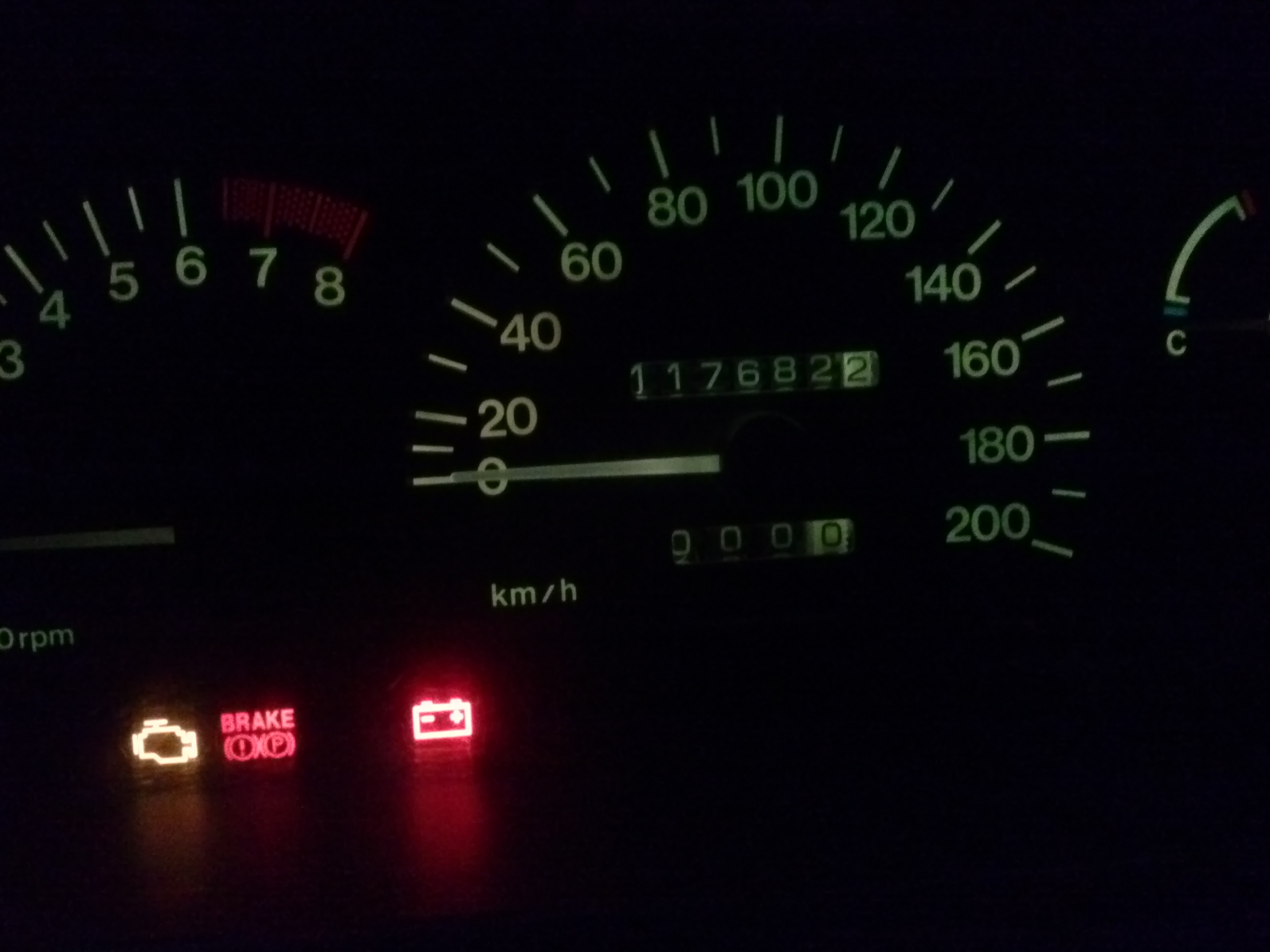

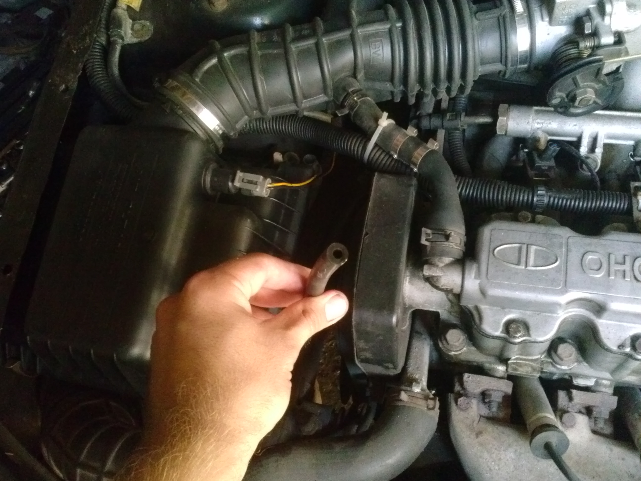

И скажите пожалуйста, что это за шланг?:

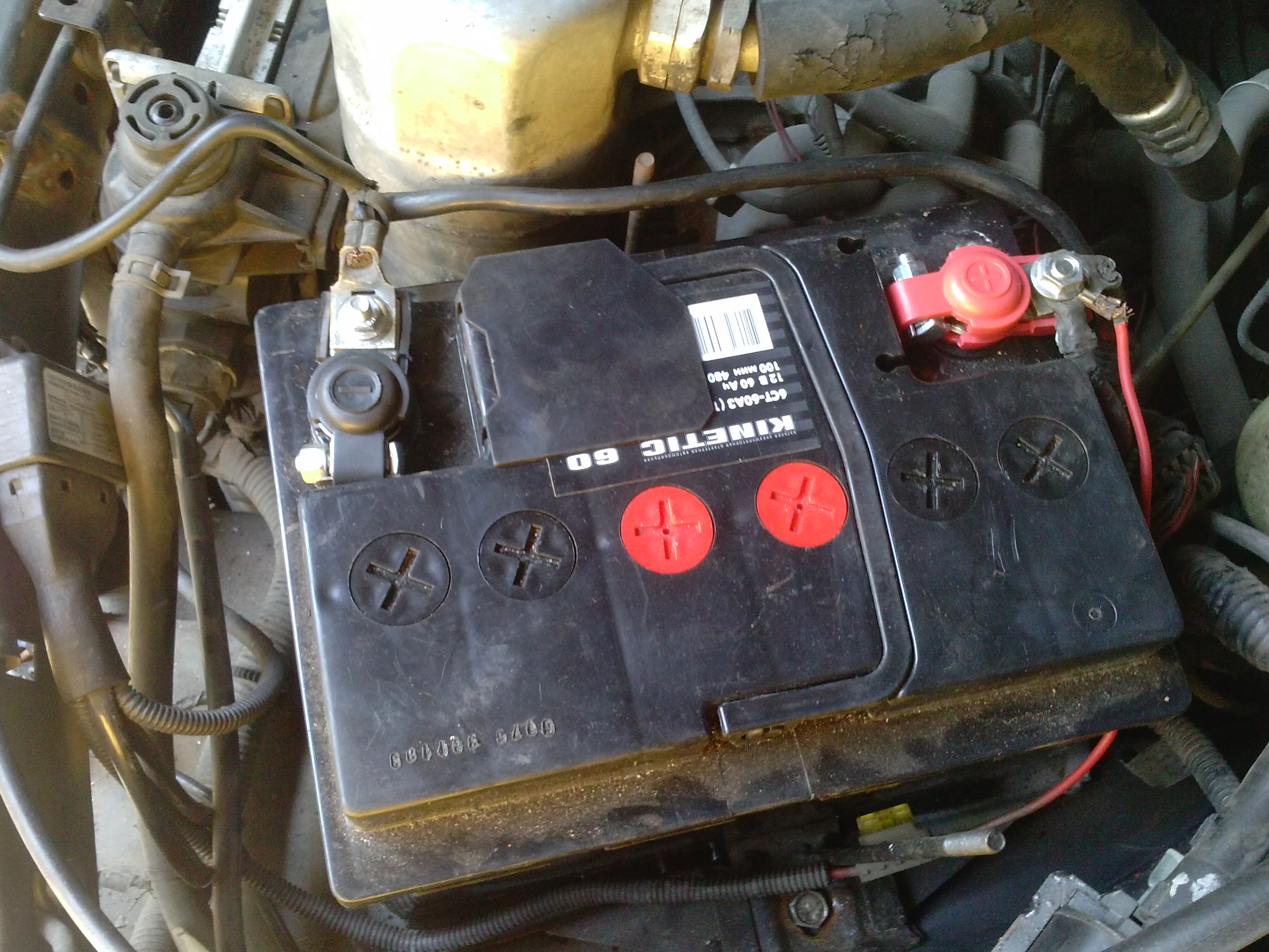

1 снимок. Молодец, что поменял клеммы.
2 снимок. Что масса прикручена - это точно, но куда дальше провод идет нам не известно idontno.gif , туда масса с завода не прикручивается. Это может сигналка, ксенон или еще какой нибудь прибамбас, проследи куда идет.
3 снимок. Давление масла лампочка не работает (или датчик не исправен), также лампочка не пристегнутого ремня (ты же не пристегивался, когда фото делал), лампочка не закрытых дверей (если двери не закрывал). На всякий случай проверь предохранители все.
4 снимок. А второй конец шланга идет? Мало ли сколько там шлангов под капотом с одним концом.

Провод от стакана куда вторым концом идёт и почему он подплавленный?
