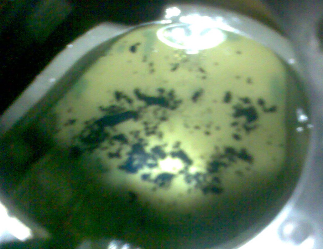

Машину забрали, через время говорят,умер ДУТ, будут менять.Хорошо,жду.Зовут в мастерскую и показывают мне канистру с слитым бензом(несколько литров оставалось в баке) спрашивают Заливать назад? или как, а в канистре г..но! Я в шоке, машина новая,пробег понтовый. и последнии 120литров я заправял на одной и той же заправке - синей(пока не выясню причину,умолчу назв.сети) а перед тем,были две приличные известные сетевые заправки.Спасибо, рябятам на сервисе(Альвиза .Харьков),дали канистру,предложили отвезти на заправку за новым бензом,надо было подождать их служеб.авто, не стал ждать сам сходил. Кто сталкивался? на кого грешить? заправка? или срань с нового бака, с завода? Сменить заправку, не получится.заправляюсь по служебной топливной карте. |

westk Может мастера твой нормальный бензин себе слили, а... 30.3.2013, 16:32
misha2222 Цитата(westk @ 30.3.2013, 16:32) Может ма... 30.3.2013, 16:36

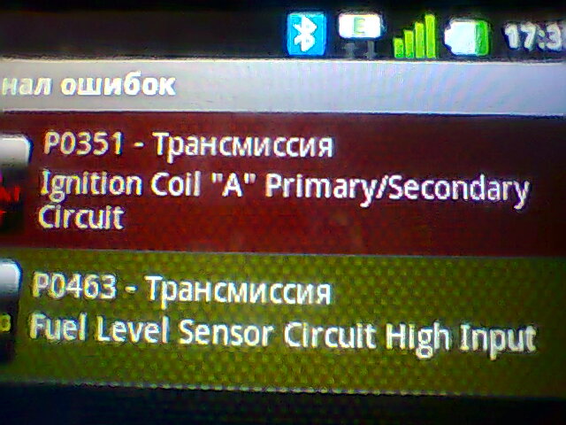

misha2222 Может быть 1-я ошибка (мой скан. ошибок до ТО) из-... 30.3.2013, 16:44
intel Цитата(misha2222 @ 30.3.2013, 16:44) Може... 30.3.2013, 19:15
westk Не выбираемый остаток бензина на нексии 5-6 литров... 30.3.2013, 18:21
misha2222 Авто daewoo nexia 2012г.в куплена в феврале сего г... 30.3.2013, 19:52
Dissa Где то описывали на форуме эту ошибку именно по ДУ... 30.3.2013, 20:42
misha2222 ну у меня не только ошибка, стрелка уровень не пок... 30.3.2013, 21:36
westk Цитата(misha2222 @ 30.3.2013, 22:36) ну у... 31.3.2013, 8:57
Anatoliy Имел тоже такую неприятность, где-то года два наза... 30.3.2013, 23:04
traffic Просто соедини в кучу все 3 провода к ДУТ.
Один пр... 30.3.2013, 23:11![]() ![]() |
