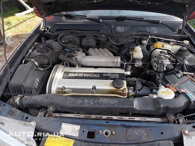

- - adept   Ну пригнали мені машину, як донора 16 клапанну...   30.10.2013, 20:38
- - traffic   Мотор понятный - это старый корейский мотор   30.10.2013, 22:22
- - adept   Замість трампера поставити модуль і буде робити? ...   31.10.2013, 20:10
- - антон конотоп   ели это (что отмечено )то вроде абс   31.10.2013, 21:00
|- - adept   Цитата(антон конотоп @ 31.10.2013, 21:00)...   31.10.2013, 21:13
- - traffic   Модель не підкажу. Те, що біля ГТЦ - таки силовий ...   31.10.2013, 22:02
- - adept   Ну проблема така: Потрапила до мене деу нексія без...   31.10.2013, 23:32
- - Слав   Как мне видется два варианта 1. Востановить делез...   1.11.2013, 9:09
|- - adept   Цитата(Слав @ 1.11.2013, 9:09) Как мне ви...   1.11.2013, 9:37
- - adept   Ну одним словом я розковиряв 2 машини! Мотор ...   15.11.2013, 10:21
- - adept   В своєму варіанті я перекинув повністю проводку з ...   15.11.2013, 10:28
- - traffic   А яким чином гідропідсилювач відноситься до електр...   15.11.2013, 10:44
