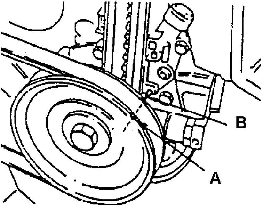

Проверка и установка начального угла опережения зажигания производится следующим
образом:
1. Запустить и прогреть двигатель на холостом ходу до нормальной рабочей
температуры.
2. Выключить двигатель и соединить между собой клеммы А и В диагностического
разъема.
3. Проверить установку опережения зажигания с помощью стробоскопа, подключенного
к проводу высокого напряжения свечи первого цилиндра.
А. МЕТКА НА ШКИВЕ КОЛЕНЧАТОГО ВАЛА
В. УКАЗАТЕЛЬ НА ЗАДНЕЙ КРЫШКЕ ЗУБЧАТОГО РЕМНЯ
Эти метки совместить.

что бы увидеть метки, это надо снимать кожух ремня грм?
сообщение 25.1.2013, 21:06
Ellektrik
Сообщений: 3553
Регистрация: 16.2.2008
Из: Житомир (Полевая)
Нет, не надо. Шкив коленвала на генератор и так видно.
