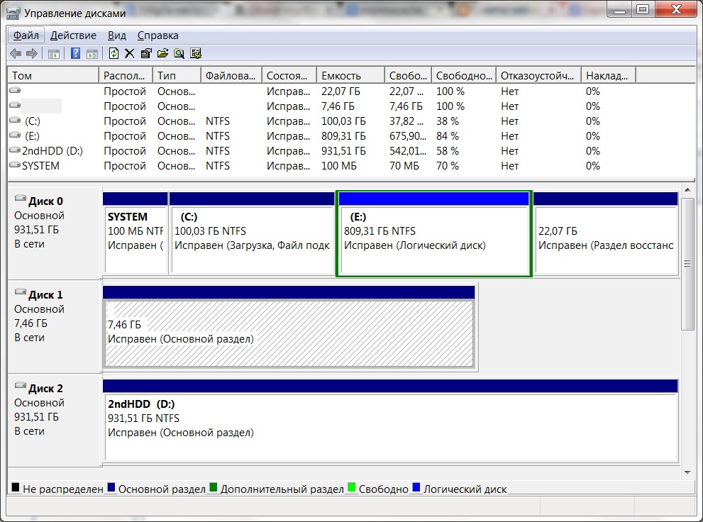

Всем привет.
Стал я счастливым обладателем ноута Samsung 700G7A-S02. Машинка и так мошьная, но хотелось получить от нее максимум возможного. Там установлено 2 HDD диска, по описанию в Raid0. В биосе настроек никаких нет, как это проверить я не знаю. Если кто знает как это проверить, подскажите. Второе - на борту имеется твердосплавный диск(SSD) на 8 гектар, но доступа к нему я не имею. Вроди бы используется как кэш для чего-то ХЗ... Нужно ставить доп-утилиты или Вин7 поддерживает данную архитектуру из 3х дисков(RAID0+SSD) и ничего дополнительно ставить не нужно? Винда стоит предустановленная производителем. Если кто что может подсказать или скинуть полезную ссылку буду благодарен. З.Ы. Как много изменилось с того времени, как я разбирался в компьютерах -------------------- ![]() ![]() |

Maxx Судя по картинке диски у тебя не в рейде. При загр... 4.1.2013, 11:09
RosT Спасибо за ссылку, хоть понял где посмотреть влюче... 4.1.2013, 20:21
