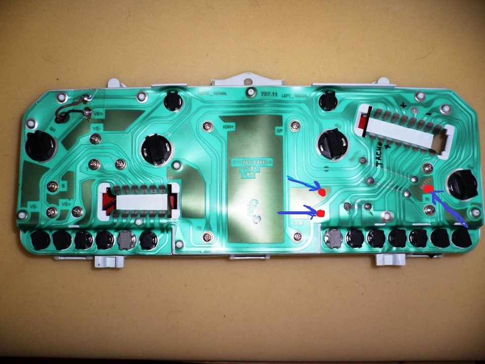

Имеется такой тахометр с N150 16v
время от времени стрелка просто падала в ноль, сейчас померла совсем.
подскажите кто знает где тут у него плюс, минус и сигнальный, чтоб проверить его напрямую без приборки
сообщение 4.1.2015, 19:18

Цитата(Dissa @ 4.1.2015, 19:18) *
Эту фотку видел, спасибо! оба "плюса" нужно запитывать?
у меня задняя схемка чуток другая - там еще болтики дополнительные есть, (на плате два слева и три штуки справа)
а если проверять без приборки, именно плату, какие куда контакты?
сообщение 4.1.2015, 21:07
Тогда по схеме см.
http://nexia-club.com.ua/index.php?autocom...si&img=3911

Цитата(Dissa @ 4.1.2015, 21:07) *
по этой схеме запитка идет с клеммника "В" контакты В8 "+" и В11 "-".
