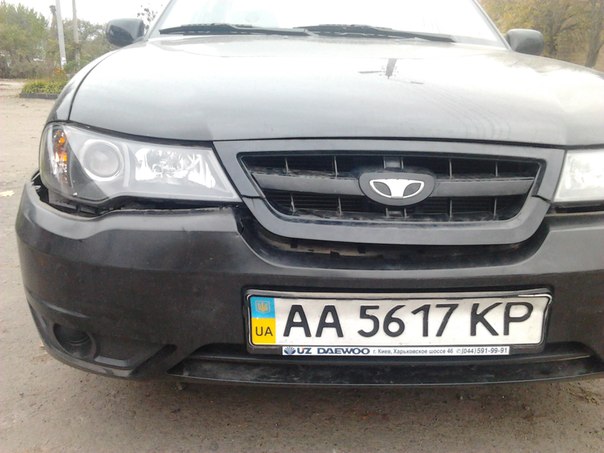

Всем привет) Начну с самого начала...пару недель назад попал в маленькое ДТП...короче, теперь ищу решетку радиатора и усилитель переднего бампера на свою Ксюху) Интересует вот какой вопрос...у меня N150, подходит ли усилитель переднего бампера от N100 (намного проще найти)...взял бы с разборки...его все равно не видно за пластиком, а лишних денег никогда не бывает smile.gif
И еще есть такой вопросик...может кто-то посоветует, конторку, где занимаются ремонтом пластика, типа бампера и тп...новая решетка радиатора на уз-дэу 450 гривен...как то дороговато, чтоли... хочу попробовать восстановить старую smile.gif
Приложу даже фотку)

Все как у меня! Судя по фото, нужно поменять только накладку на решетку,цена вопроса у узбеков гдето 150грв(не крашеная.бери черную у них есть).А по бамперу соты не нужны там вставлен пенопласт под форму бампера (он хрен деформируется) и опять-же по фото скажу тебе нужны ланжероны в бампер цена где-то по 150гр. и клипсы набор 30-40грв(сам не спаяеш несут несущую способность).А уши к бамперу можеш и припоять, только впаивай сетку.Если царапнул фару полерни куском от валенка с полиролью.

Сам думал, что соты пластиковые, а нет... Снял бампер, под пластиков оказался реально пенопласт shok.gif
Удар был очень легкий, по-этому не передать моё удивление, когда я увидел, что было с машиной))
В итоге, заменил балку бампера (хотел старую выровнять, но оказался толстый металл, удивительно что не тоненький, решил не заморачиваться и купить новую). После замены, все стало более менее на место). С треснутой решеткой так и катаюсь, пока не мучает, буду ждать падения цен на новые или с разборок)
