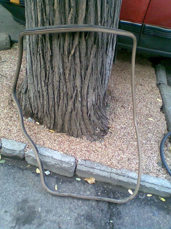

Хочу поменять резинки те что установлены на кузове(не на дверях), очень нужен совет или киньте линку где мона почитать. Пасиба.

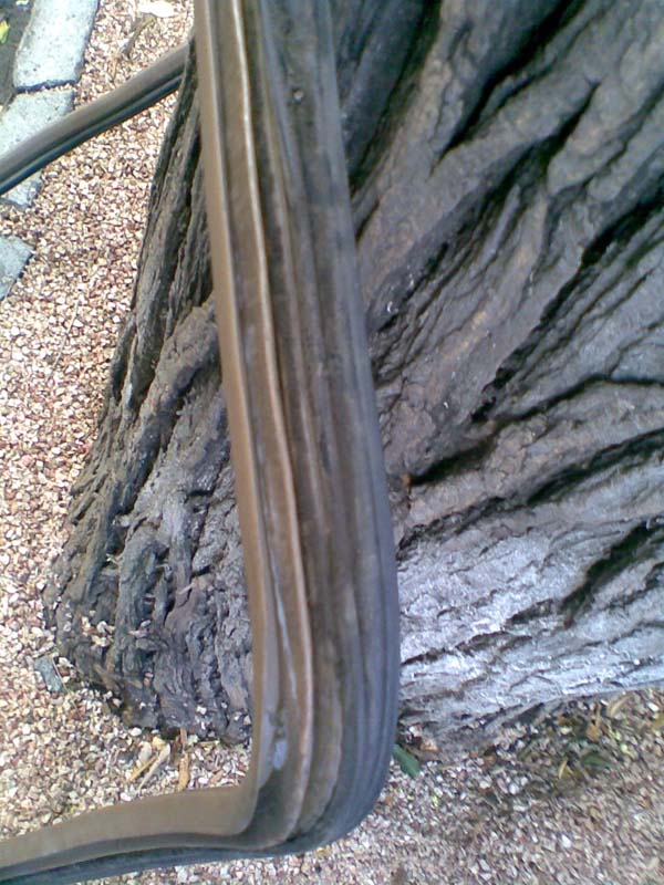

Что-то не выходит ПРОСТО. Старая резинка склеена с плотным кожухом который повторяет правильные формы резинки по всему периметру, как бы придаёт ей (форме) целостность. А новая резинка изгибается выкручивается, установка посто нереальная, может есть какие-то нюансы, о которых я бы хотел узнать здесь. спасибо

Родное легко снял, там резинка клеится к плотному материалу, который удерживает её форму,скажим так - рамочка с каналами которая вставляется в кузов , у нексивского всё настолько мягкое, что выкручивается, форма теряется. Может так и должно быть или я чего-то не догоняю.
