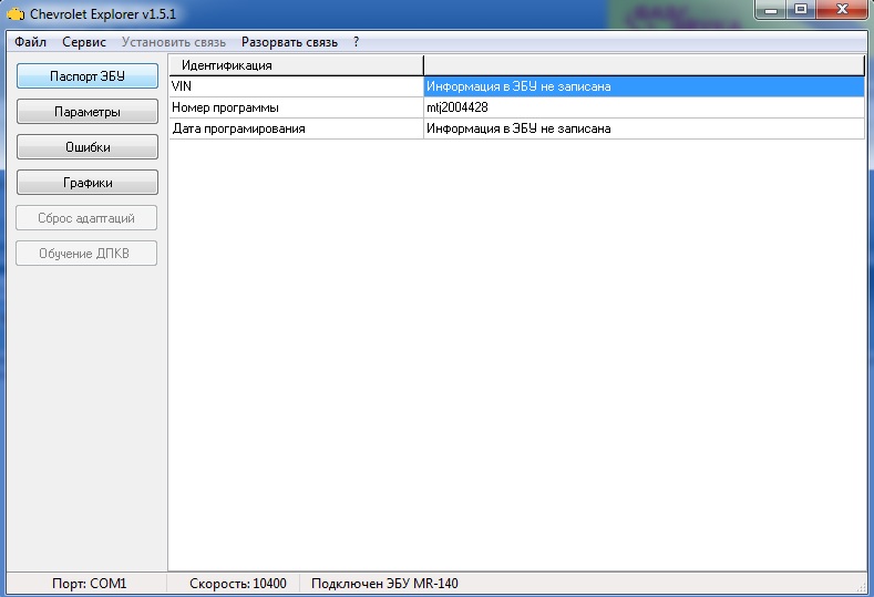

Вот уже несколько дней не могу разобраться как вычислить какая у меня стоит прошивка. Напугало то что программа "'Chevrolet Explorer" не может определить информацию из моего ЭБУ.
То есть все данные с датчиков программа снимает, но вот информацию о самом ЭБУ и прошивке почему то прочитать не может. Подскажите какой программой можно прочитать информацию о моей прошивке?

GM Reader ничего скачать не может, на всех четырех кнопках выдает "блок не ответил". Хотя у программы то и настроек никаких нет, только выбор порта СОМ и второе поле со значение:8192 (не знаю что это такое).
А программа Shevrolet Explorer по прежнему пишет во вкладке - Паспорт ЭБУ - "Информация в ЭБУ не записана.

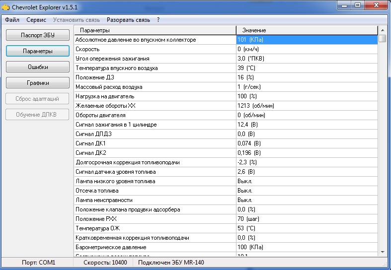

Хотя во вкладке - Параметры, все параметры отображаются, значит программа связывается прекрасно с ЭБУ.

По ходу вот она и есть: mtj2004428
VIN - это номер кузова, а дата - и так ясно.
На второй картинке какая-то ересь...
Спасибо за подсказку, сам почему то недогадался. А по вашей подсказке ввел в гугл - прошивка mtj2004428 и сразу же первый варинт ссылка на форум где выложена эта прошивка smile.gif

По поводу второй картинки, просто видимо из-за того что не заведен двигатель в момент скриншота.

То, что не заведён - это видно, но там есть, например, "положение ДЗ - 16%" и "Сигнал ДПДЗ - 0,0в" - они между собой не очень стыкуются. ДК1 и ДК2 работают только после пуска двигателя (у ДК2, правда, может быть свой подогрев - я его не видел живьём), да и то не сразу, а, судя по 53 градуса ОЖ этот самый пуск был не так чтобы недавно...
Если несложно напиши что значат эти сокращения: ДЗ,ДК,ОЖ
ОЖ судя повсему температура двигателя(но почему буквы ож)?
сообщение 3.10.2012, 18:52
ДЗ - Дроссельная Заслонка
ДК - Датчик концентрации Кислорода (он же ДКК, он же лябмда-зонд)
ОЖ - Охлаждающая Жидкость
ДПДЗ - Датчик Положения Дроссельной Заслонки
