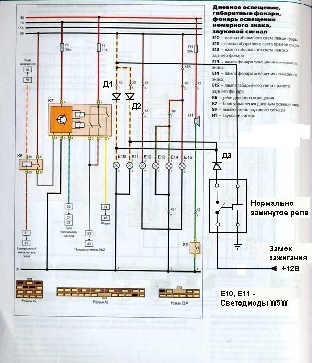

Коллеги, если я правильно понял ваш диалог, как-то так...
И какие подойдут диоды?
Сообщение отредактировал nac67 - 16.11.2013, 8:47
сообщение 16.11.2013, 8:58
Сообщение #290
Не совсем.
Вместо реле на диод просто подать "зажигание".
Ну и диодов либо добавить от зажигания по 1 на каждый габарить либо сверху оставить один - иначе не ясно зачем, но так будет работать.
Диоды пойдут любые, которые держат прямой ток, достаточный для габаритов (желательно с запасом) и обратное напряжение не менее 25в.

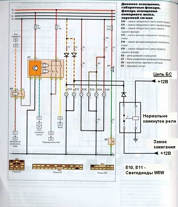

Или скорее так...
Что скажите???
Какие конкретно наименования диодов подойдут (Д1, Д2, Д3)???
Сообщение отредактировал nac67 - 16.11.2013, 9:36
сообщение 16.11.2013, 10:14
Сообщение #292
Да не нужно там реле. Замок зажигания +12В сразу на диод.
По схеме реле уберёт напряжение через Д3 тогда, когда напряжение будет на Д1 и Д2 - какой смысл в этом?
Диоды можно, например, такие. Но принципиально не менее 25В обратного напряжения и на несколько ампер прямого тока - какие есть wink.gif
Сильно высоковольтные брать не стоит т.к. на них будет много напряжения падать...
Сообщение отредактировал traffic - 16.11.2013, 10:18
Т.е. ничего страшного если на габариты +12В будет идти параллельно со штатной схемы и с замка зажигания?
А можно в качестве примера диоды какого-нибудь СНГешного (советского) производителя?
Сообщение отредактировал nac67 - 16.11.2013, 10:34
сообщение 16.11.2013, 11:18
Сообщение #294
Ну можно конечно и так. Реле не нужно, но диоды нужно оставить.
