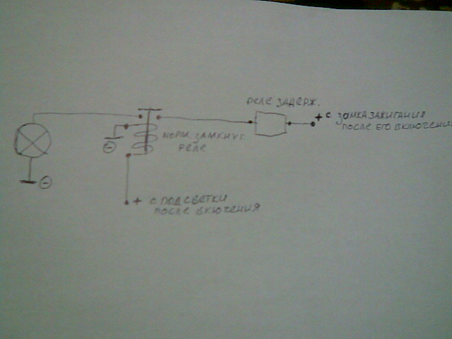

Пока не доходит ход (ставлю електростеклоподьемники,безшумку) но позже сам думаю поставить светодиодные лампы прямо в фару,меньше у гайцов будет искушения останавливать ag.gif ,светится то фара. Подключить думаю вот по такой схемке.
При включении зажигания через время заданое реле задержки включатся лампы.При включении подсветки одновременно срабатывает реле отключения ДХО.
Сообщение отредактировал Тур - 11.11.2013, 9:14

Просто поставь 5контактное реле света (с которого провод идёт на подрулевой для переключения ближний-дальний). Вот с 5го контакта и брать питание.
Да и реле времени стоит ставить уже после него + завести на это реле ещё и с лампочки индикации низкого давления масла проводок...
ДХО должно работать если:
1) положение ключа зажигание не противоречит работе ДВС;
2) не включен БС/ДС, кроме случаев, когда Вы моргаете ДС без включения, собсвтенно, фар;
3) включение/выключение габаритов никак не влияет на работу ДХО.
