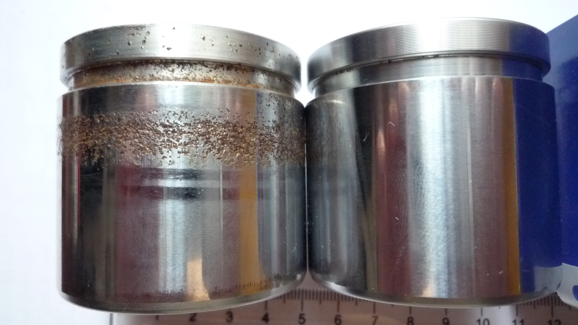

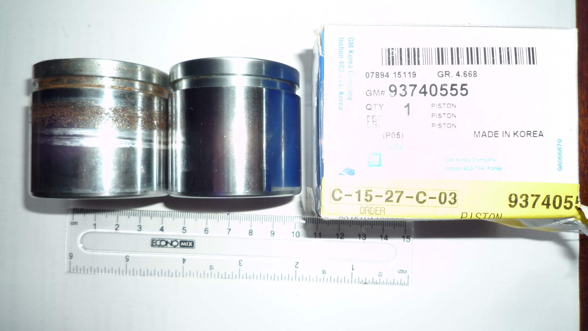

Закис поршень правого переднего колеса (GLE 2006)
Поршень заказал новый (93740555), ремкомплект (Seinsa D4731).

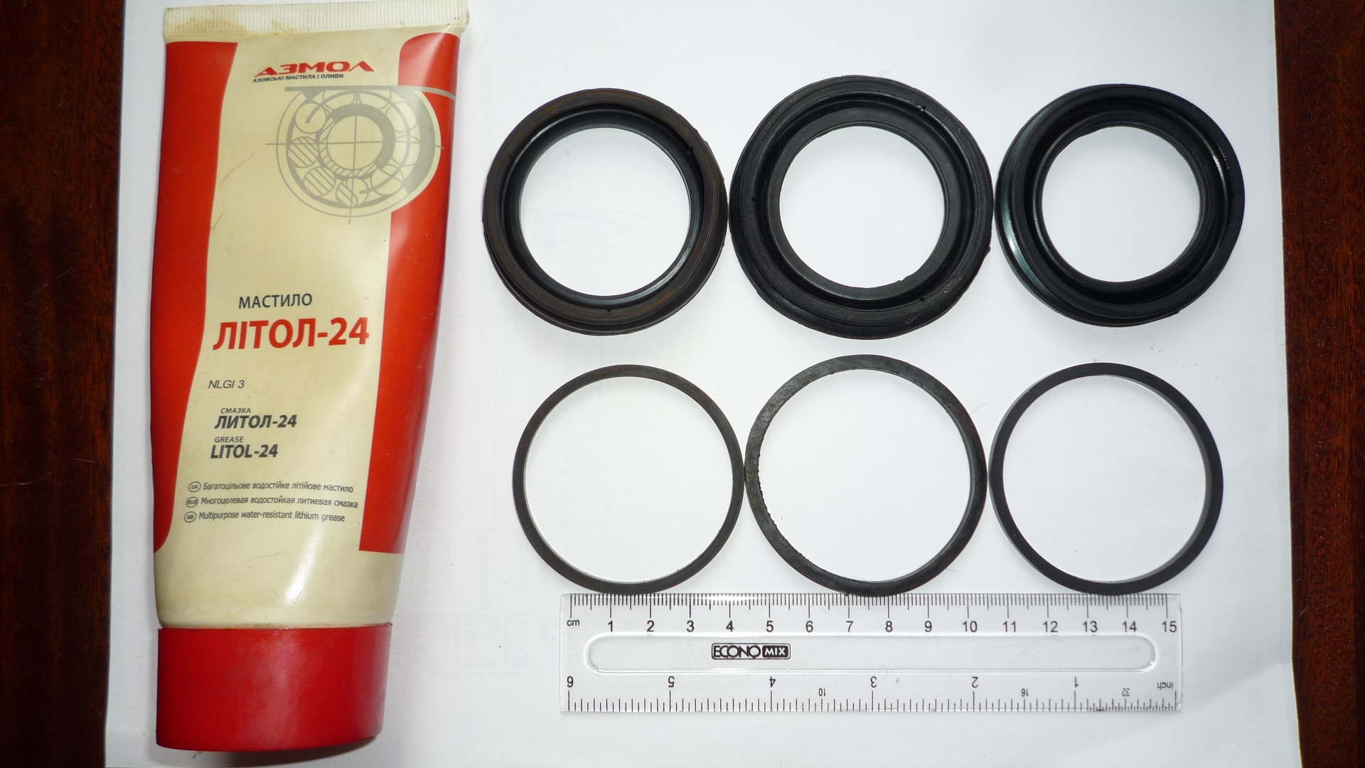

Один ремкомплект запорол сразу, с дуру намазав резинки Литол-24

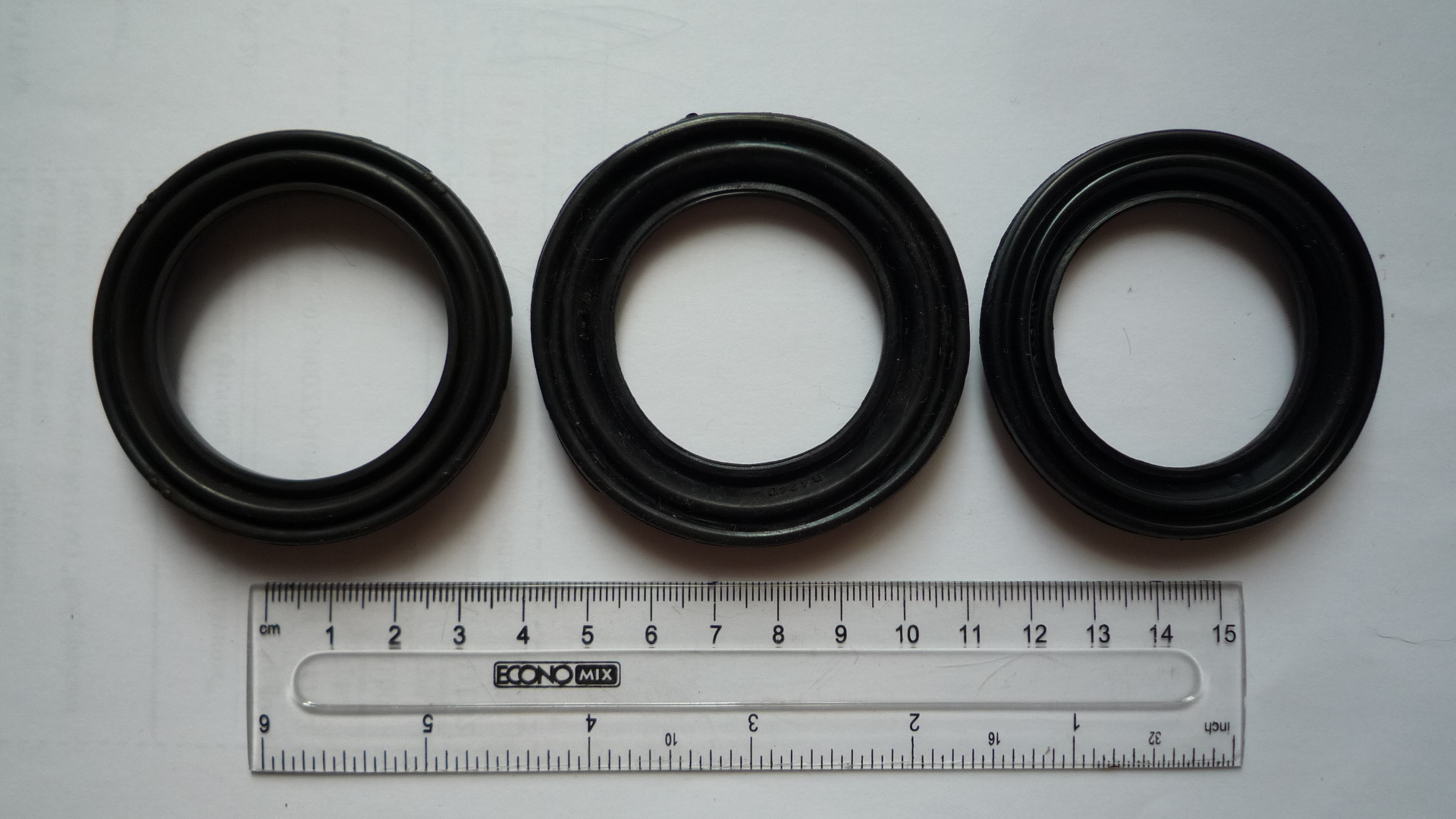

Второй пыльник поршня прикусил пытаясь установить его на место.
Как правильно одеть пыльник поршня?
Слева родной (9 лет), в центре после "обработки" Литоло-24, справа новый

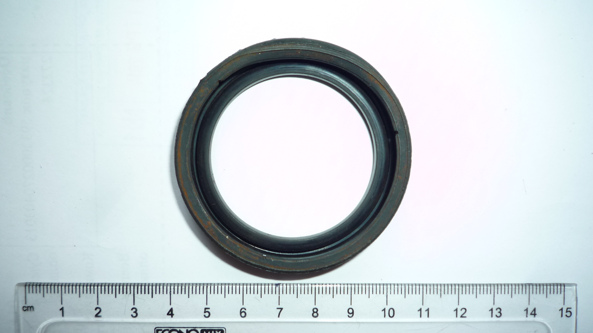

Родной пыльник поршня на заводе был установлен "криво" (на фото видно замятие).
Литол-24 - "сила" в "умелых" руках smile.gif (в центре)
Поршень.

Кто тебе посоветовал Литолом манжеты смазывать.
Есть спец.смазка, например Toyota 08887-01206.
Тюбик с красным наполнителем (как зубная паста).

Вообще то только тормозной жидкостью нужно смазывать рабочие поверхности и поверхность поршня.
