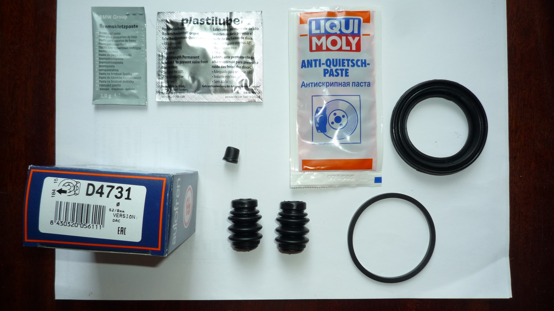

Поршень заказал новый (93740555), ремкомплект (Seinsa D4731).
Один ремкомплект запорол сразу, с дуру намазав резинки Литол-24
Второй пыльник поршня прикусил пытаясь установить его на место.
Как правильно одеть пыльник поршня?
Нажмите для просмотра прикрепленного файла Нажмите для просмотра прикрепленного файла
Слева родной (9 лет), в центре после "обработки" Литоло-24, справа новый

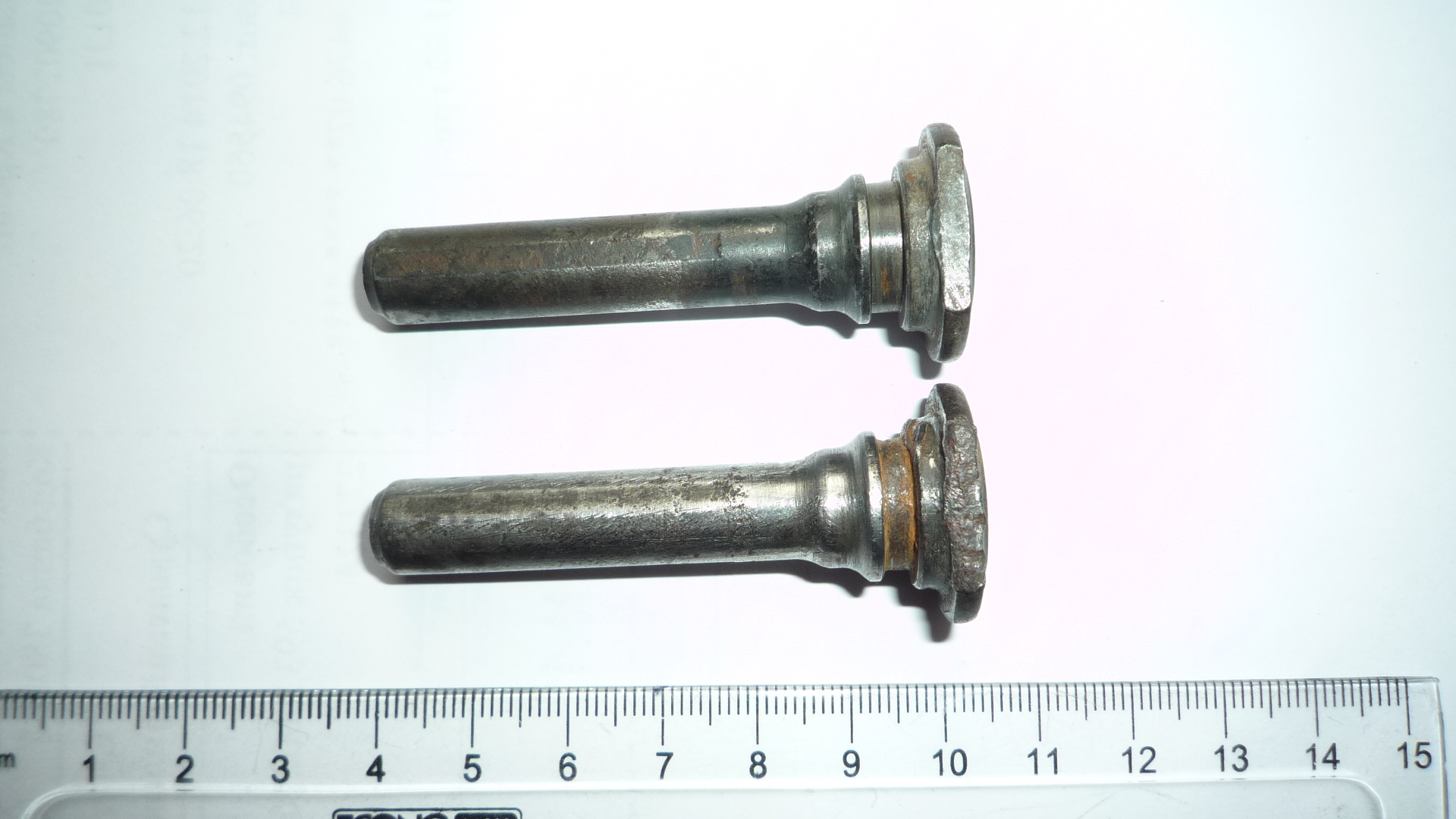

Направляющие. Пару лет назад эта сторона подклинивала. Перебирал.
Пока менять не буду

Кто тебе посоветовал Литолом манжеты смазывать.
Есть спец.смазка, например Toyota 08887-01206.
Тюбик с красным наполнителем (как зубная паста).

Вообще то только тормозной жидкостью нужно смазывать рабочие поверхности и поверхность поршня.
