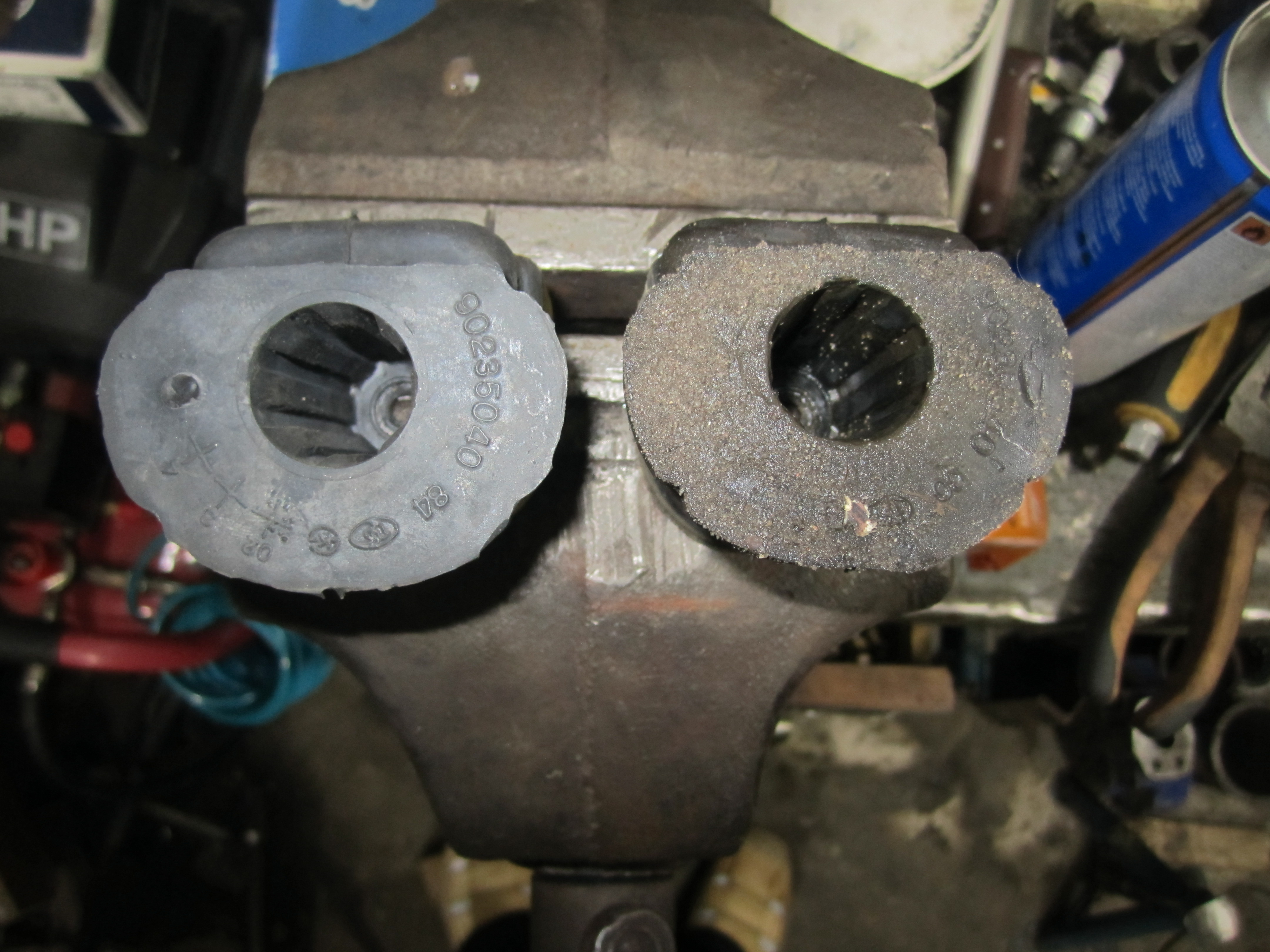

- - traffic   У меня постукивали незажатые опорные об стаканы З...   2.9.2012, 9:37
|- - Сергей АА7143НС   Может сработались втулки стабилизатора или стойки ...   2.9.2012, 9:43

- - traffic   Поменял себе задние сайлентблоки передних рычагов ...   30.9.2012, 22:40
|- - Сергей АА7143НС   Цитата(traffic @ 30.9.2012, 23:40) Поменя...   1.10.2012, 6:32
