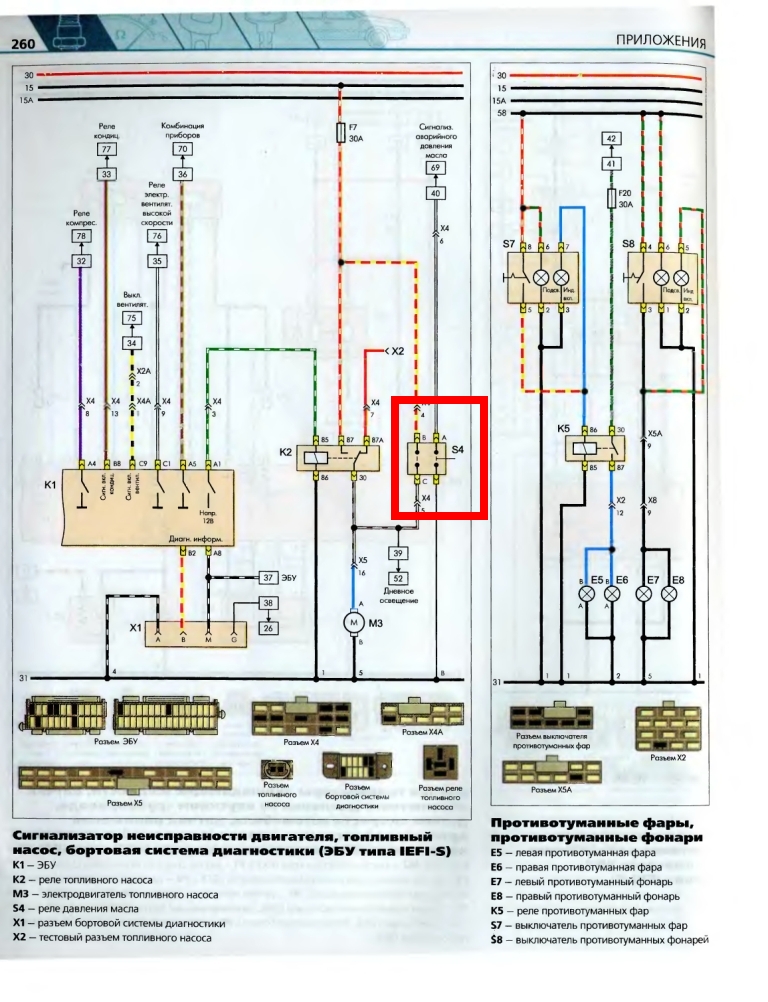

Цитата(traffic @ 31.8.2012, 0:42) *
Двух никак не выйдет т.к. на самом деле он 4хконтактный: масса и один из контактов - это лампочка давления масла, а ещё 2 контакта включают бензонасос.
вот тут не понял, а как же запускается насос в момент старта, если нет давления?
тогда можно наверно насосные соединить вместе, если эт конечно его, схему еще не видел...
а + с лампы кинуть на одноконтактный.... наверно и с жиги подойдет)))
За ППШ!

За ЕБАШ!!
сообщение 4.8.2013, 21:09
Если соединить 2 провода от бензонасоса, то он будет работать всегда при включённом зажигании.
В оригинале только при запущенном двигателе и около 5 сек после включения зажигания.
Спалите насос. Да и регулятор давления рад не будет.

надо будет реле какое то придумать...с срабатыванием от 1контакта.
За ППШ!
За ЕБАШ!!

а по поводу реле, как понимаю датчик размыкает провод на лампочку, и замыкает контакты бензонасоса-верно? поправьте если не прав а то догадки...
тогда выходит так: берем реле с НЗК (сколько он там -12-15грн. стоит), на них сажаем питание БН, а его катушку запитываем хоть от АКБ (я эл.схему нексии еще досканально не разбирал/ может можно откуда то еще взять плюс-идущий с замка, люблю на бумаге смотреть, а ее нет rolleyes.gif )-второй выход сажаем на датчик давления масла.
контакты разомкнуты-катушка/реле работает... включаем двигатель идет давление масла-размыкает датчик от массы тем выключая лампочку и реле. катушка обесточится контакты замкнуться-цепь бензонасоса включена.
ну и обратно-при падении давления, разомкнется цепь бензанососа...
p.s. -пока залил датчик эпоксидкой-посмотрим на сколько его хватит
p.s.1 -так какой себе то поставили??? так и не написали...
За ППШ!
За ЕБАШ!!
сообщение 5.8.2013, 17:03
Когда включаем зажигание, мозги на пару секунд включают реле бензонасоса, потом отключает реле. Заводим двигатель, созданное давление позволяет завести двигатель, только двигатель завелся - включаются контакты на ДДМ, тем самым подают непосредственно +12 на бензонасос. Это сделано для того, что бы при малом (или отсутствии) давления масла - бензонасос не качал (такая защита движка). Обмануть другим датчиком можно, - управление на лампочку ведь же идет. Главное, что бы защита движка при отсутствии давления была. Необходимо доставлять реле (дополнительное), учтите когда лампочка давления на приборке горит, датчик даления масла подает минус на лампочку.
