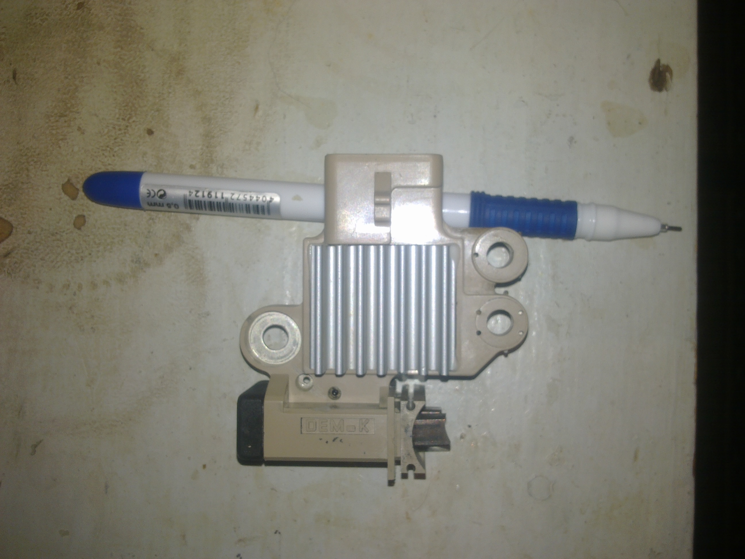

> "Шеколадка", не могу найти реле зарядки
volodja
сообщение 28.8.2012, 14:22
Сообщений: 44
Регистрация: 30.3.2008
Из: УКРАИНА
Авто:nexia
Вышел из строя генератор,отвез на сервис,разобрали,сказали что такую шеколадку не достанут,искать самому. позвонил на уздэу,тоже сказали -нет в наличии,генератор корейский. кто может рассказать,как самому проверить шеколадку,и где такую достать(фото прилагается)
Сообщение отредактировал volodja - 28.8.2012, 14:23

КольянЧик
сообщение 28.8.2012, 15:48
Сообщений: 1298
Регистрация: 7.4.2010
Из: Украина Киев Горенка
Авто:Opel Corsa A
напиши все маркировки генератора,шоколадки,и напиши какой у тя двиг стоит! поищи цыфырки легче будет искать запчасть и быстрее ктото поможет!
Все цыфирки на фото 2
Судя по надписи это не родное реле регулятор, если я ничего не путаю то это реле в оригинале выглядит немного по другому вот ссылка со всеми номерами и ценой оно есть на уз-део http://www.uzauto-gm.com.ua/ru/nexia/engin...c_93744561.html возмите свое реле подьедте на сырецкую и сравните если по разъему и посадочным оно подходит значит это оно. а в оригинале оно выглядит вот так http://koreec.com.ua/pic.php?pid=29300. могу путать что то. Пластиковый круг вокруг щеток на фото это предохранительное кольцо при уставке оно снимается.
volodja
сообщение 14.9.2012, 8:49
Сообщений: 44
Из: УКРАИНА
Авто:nexia
роскажу в нескольких словах о ходе ремонта! отвез я эту шеколадку одному электрику,он повертел ее в руках,и говорит,иди в магазин,купи рэле зарядки от любой машины,чтоб было внешним видом как транзистор,я купил(50грн),он в моем выломал середину,вставил это,подпаял,поставил генератор,все работае,лампочка гаснет! так что друзья,не заморачивайтесь!!!
