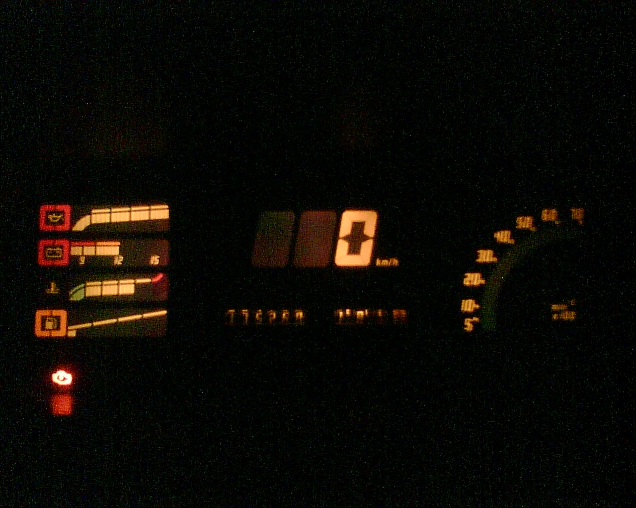

итак господа - хвастаюсь... Собсно цена вопроса 100 у.е. + два часа в гараже с паяльником и схемами опеля и ксю.... Результатом доволен - осталось только подключить датчик давления масла, и будет полный "фарш"

Разъемы перепаиваются полностью. Родные с ксю не подходят. кроме того , если будете брать себе такую приборку - проследите, что бы на самой приборке ОБЯЗАТЕЛЬНО был БЕЛЫЙ разъем , иначе - дело швах. Найти его не реально!!!!!! Через него подключаются все датчики , тахометр, и пр. Спидометр крутитсья не тросом , а от датчика. Кста , в штатной проводке на ксю , в разъеме , был провод от датчика скорости, так что доп. тянуть не пришлось. Ну и немножко помучался с подсветкой , поскольку не сразу понял , что на цифровой приборке при включенных габаритах, и выключенном зажигании подсвечивать особо то и нечего. Т.е. при включенных габаритах и выключенном зажигании приборка не подсвечивается вообще. Вначале непривычно было , а сейчас нормально. В опеле там , подсветка при включении габаритов запитана через реостат. В ксю его нет. Поэтому у меня по любому подсветка работает на макс. яркости. ИМХО регулировка яркости иам не нужна вообще.

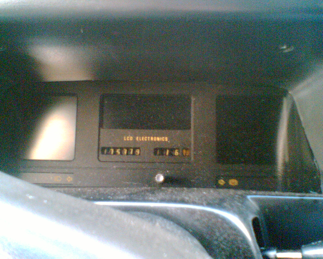

А у меня LCD-панель, как я понимаю дорестайлинговая, с изгибом на тахометре wink.gif

да , у тебя до рестайлинга , наскока я понимаю , до 1990 года. Это я твой отчет на русском форуме читал?????? У меня 1990 года , с кадета ГСИ кабрио. Машина была продана в Ингольдштадте. Наскоа я разбираюсь в географии это не ГЕрмания. Сама приборка сделана в Англии.

У меня датчик давления подключен.

так а что он у тебя показывает на втрой фотке ????? Это у тебя на ХХ такое давление??????? У меня просто датчик не подключен (критический сегмент работает , а вот именно давление - не показывает) , и у меня эта шкала так же как и у тебя показывает макс. давление. А что там должно быть при датчике , которые показывает давление малса в системе?????

Так и показывает давление на второй фотке. Зимой, когда масло загустевает, то после завода двигателя вначале появляется одна палочка, потом две, потом третья и четвертая. А у тебя эта шкала всегда заполнена, в независимости от чего-либо. Работает только контрольная лампа.
