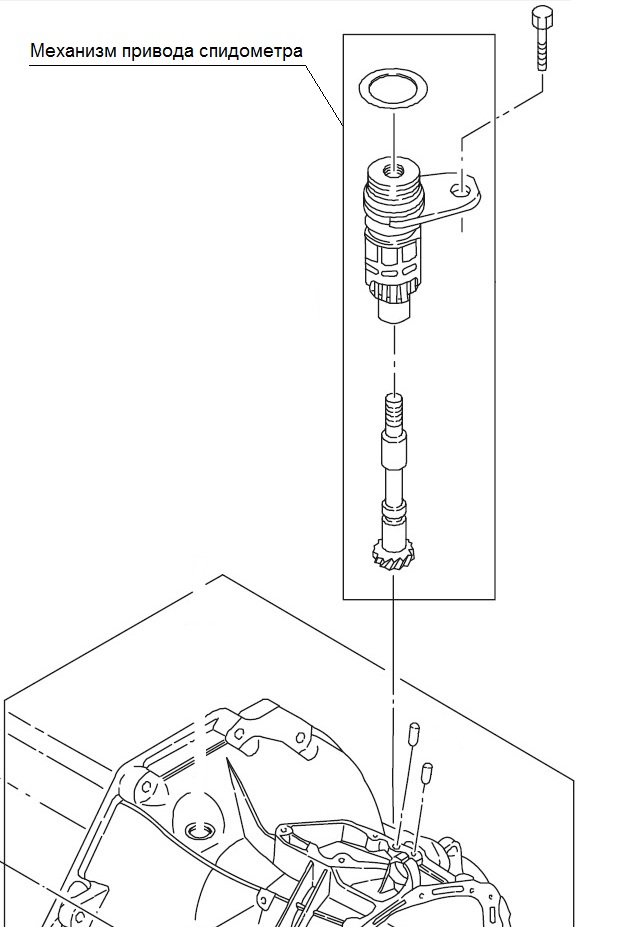

Перестал работать спидометр, купил приборку установил при этом заменил датчик скорости и тросик. Все равно не работает. Что это может быть? Может есть какие то тонкости при установки тросика или датчика. Вчера пол дня потратил на то чтобы выкрутить датчик - надо быть "гутаперчивым мальчиком" чтобы до него добраться неоднократно вспоминал конструкторов данного девайса.

Обломан механизм привода спидометра, клинит тросик или спидометр.
