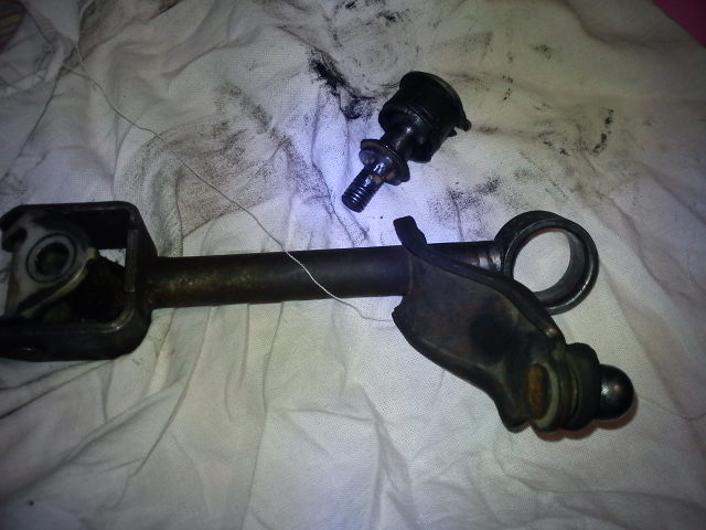

Сегодня сломалась сломалась тяга от коробки к кулисе.
Может кто ремонтировал или менял?

Ну ничего страшного!!! Я менял, нашел в Киеве 190грн корейская, поставил и забыл)))

у мене вона за роки роздовбалась - вирішив замінити! рем комплект для неї (тобто втулочки та резиночки ) коштував 40 грн, а саму кулісу за 150 купив+ палець кріплення з вилкою кпп, і палець кріплення самої куліси! робив з другом, я в ямі і він зверху(під капотом нереально дістати в мене), коли полізли то виявилось шо куліса з вилкою болтом зкручена, коли розкрутили виявили шо сама куліса навіть погнута, викинув і забув!!змастив нову плотно літолом вчепили, потім порегулювали кулісу цю з салонною, зажали і прийшло мені щастя)) 3-4 години грались, руки по лікті в бруді, але те що щось робили відчуваєтьтся))) ти як замінив вже її)?)?

Как дела с кулисой??? Я на прошлой неделе снова заезжал в те гаражи (о которых тебе говорил), покупал товарищу такую же, как и себе ставил.
