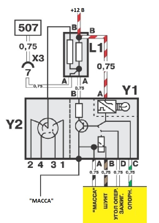

из трамблера есть выходы от комутатора, два идут на катушку, а вот куда подключаются остальные 4?
Спрашиваю потому, что хочу поставить зажигание с нексии на кадет. Подскажите люди добрые!!!

Остальные четири идут на ЭБУ и называются они:
1. масса - чонобелый провод
2. шунт - коричневобелый провод
3. УОЗ - белый провод
4. опорное напряжение - белозелёный провод

Судя по всем описаниям, электронное зажигание на 8 кл. двигателе с трамблёром должно работать без этих четырёх проводов. В таком случае не будет корекции УОЗ при изменении оборотов, как выставишь механически таким и будет во всём диапазоне оборотов двигателя (хотя в литературе есть описание внутреннего блока коррекции и отсутствие октан корректоа).
Назначение выводов:
А - подключается на "массу";
В -управляет внутренним реле переключения на собственный УОЗ (если на нём "0") или на внешний УОЗ (если на нём "1");
D - внешний УОЗ (управляет зажиганием если на В "1");
С - четырёхкратная частота двигателя (датчик "холла")
