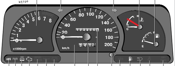

Anatoliy Хотелось бы ещё раз напомнить всем:
контактные гру... 25.4.2012, 11:51
ZRF Цитата(Anatoliy @ 25.4.2012, 11:51) Хотел... 25.4.2012, 22:09
Anatoliy На рисунке, красной линией указано рабочее положен... 26.4.2012, 8:14
ZRF Цитата(Anatoliy @ 26.4.2012, 8:14) На рис... 26.4.2012, 22:44
Anatoliy Цитата(ZRF @ 26.4.2012, 23:44) вот у меня... 27.4.2012, 6:43![]() ![]() |
