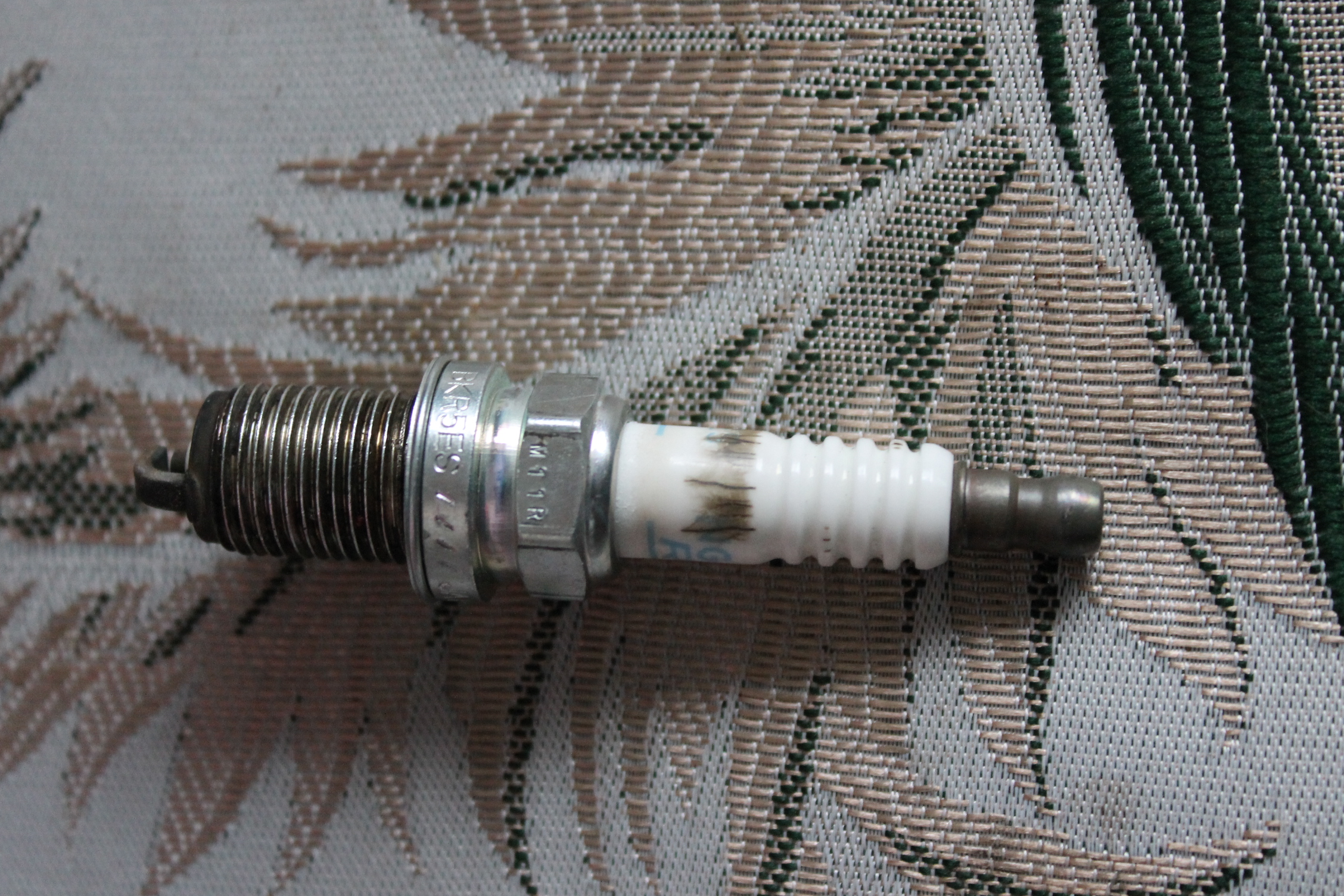

А У МЕНЯ С NGK не сложилось появились пропуски зажигания. Свечи прошли около 5тыс.км
Дефект виден не вооружонным глазом.

Цитата(МАГДЕБУРГ @ 31.12.2011, 12:44) *
А У МЕНЯ С NGK не сложилось появились пропуски зажигания. Свечи прошли около 5тыс.км Дефект виден не вооружонным глазом.
Тебе не кажется что прошивает колпачёк? Или это пробои изнутри фарфора?
Свечи должны бегать 20 тык.
Первые Денсо у меня пробежали 40 тык. и заменил на такие же хотя старые в хорошем состоянии.
сообщение 31.12.2011, 14:05
_
Сообщений: 5185
Регистрация: 27.1.2008
У вас прострелы идут посредине свечи, а это не дефект свечей, а дефект наконечников проводов они не изолируют провод от стенки головки, а искра идет по наименьшему сопративлению. Думаю провода под замену или если нет проводов наконечник катушки.
Пробои из нутри фарфора на 2-х свечах, а две как новые. Дефект выявлял себя только при роботе на газе, на бензе все почком.
сообщение 31.12.2011, 16:50
Ellektrik
Сообщений: 3553
Регистрация: 16.2.2008
Из: Житомир (Полевая)
Я всё таки склоняюсь к мнению road, деффект внешний и менять нужно наконечники.
Самое главное - а на что они там могут пробить? Вокруг ведь изолятор (наконечник) - если он исправен, конечно.
А на газе мог быть банальный перегрев этих самых наконечников. На каких цилиндрах пробои?
сообщение 1.1.2012, 10:04
_
Сообщений: 5185
При работе на газу нагрузка на свечи и провода больше, потому что сжиженый газ труднее воспламитить чем бензиновую смесь. поэтому это проявилось на Газу.

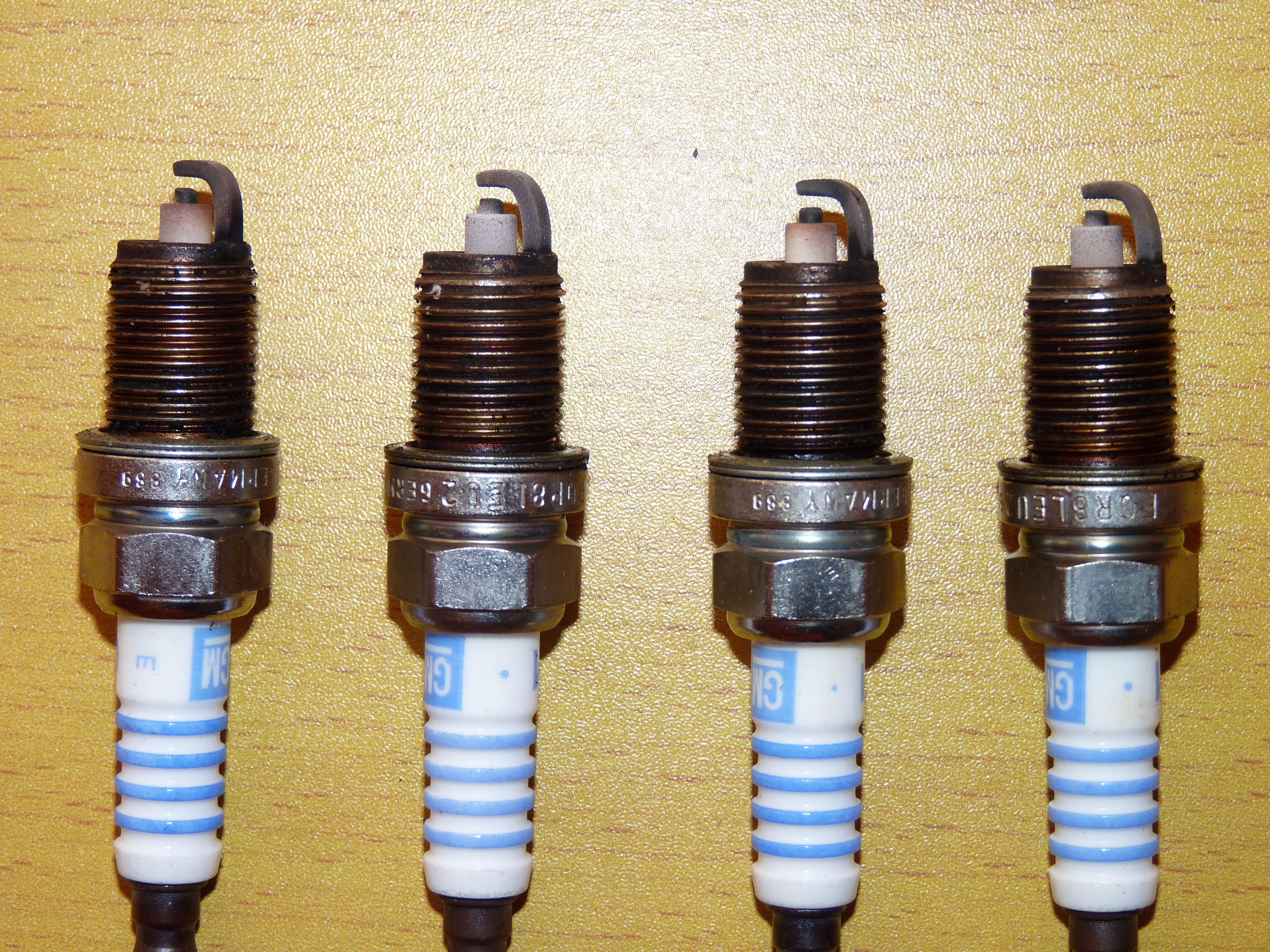

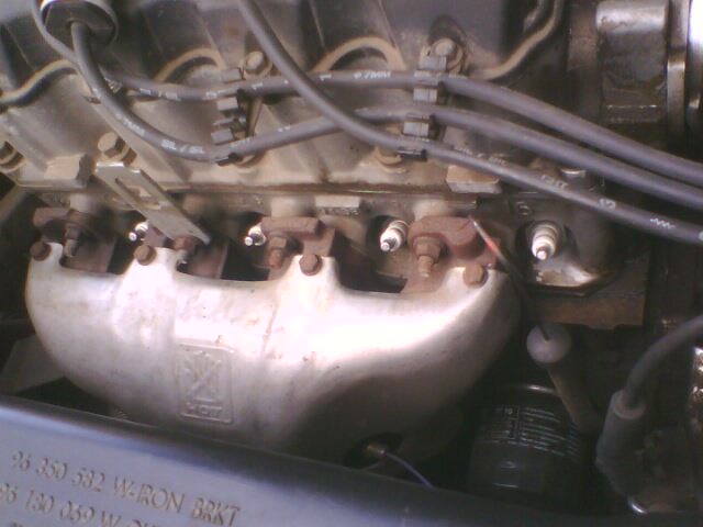

сообщение 12.2.2012, 15:33
Сегодня сменил свечи, стояли родные GM, проехал на них 40тыс.км, бензин лил только ОККО 95евро, на фото можно увидеть состояние. Поставил Denso Iridium Power, разница ощутима, сразу ХХ выровнялся, разгон лучше и звук мотора тише. Возможно и расход упадет, с понедельника начну замерять.
сообщение 13.2.2012, 0:00
А чего они у тебя такие в масле?
сообщение 13.2.2012, 9:12
где? резьба сухая, но темная, не масляная
сообщение 13.2.2012, 10:30
Значит ошибся.
На фотке резьба как в масле
сообщение 13.2.2012, 10:50
Цитата(traffic @ 13.2.2012, 10:30) *
Значит ошибся.
та от вспышки такой эфект.
меня больше интересует цвет изолятора, не бедная ли смесь?
сообщение 13.2.2012, 11:58
Я, конечно, не спец, но после 40тык. изолятор на свечах выглядят вполне прилично.
