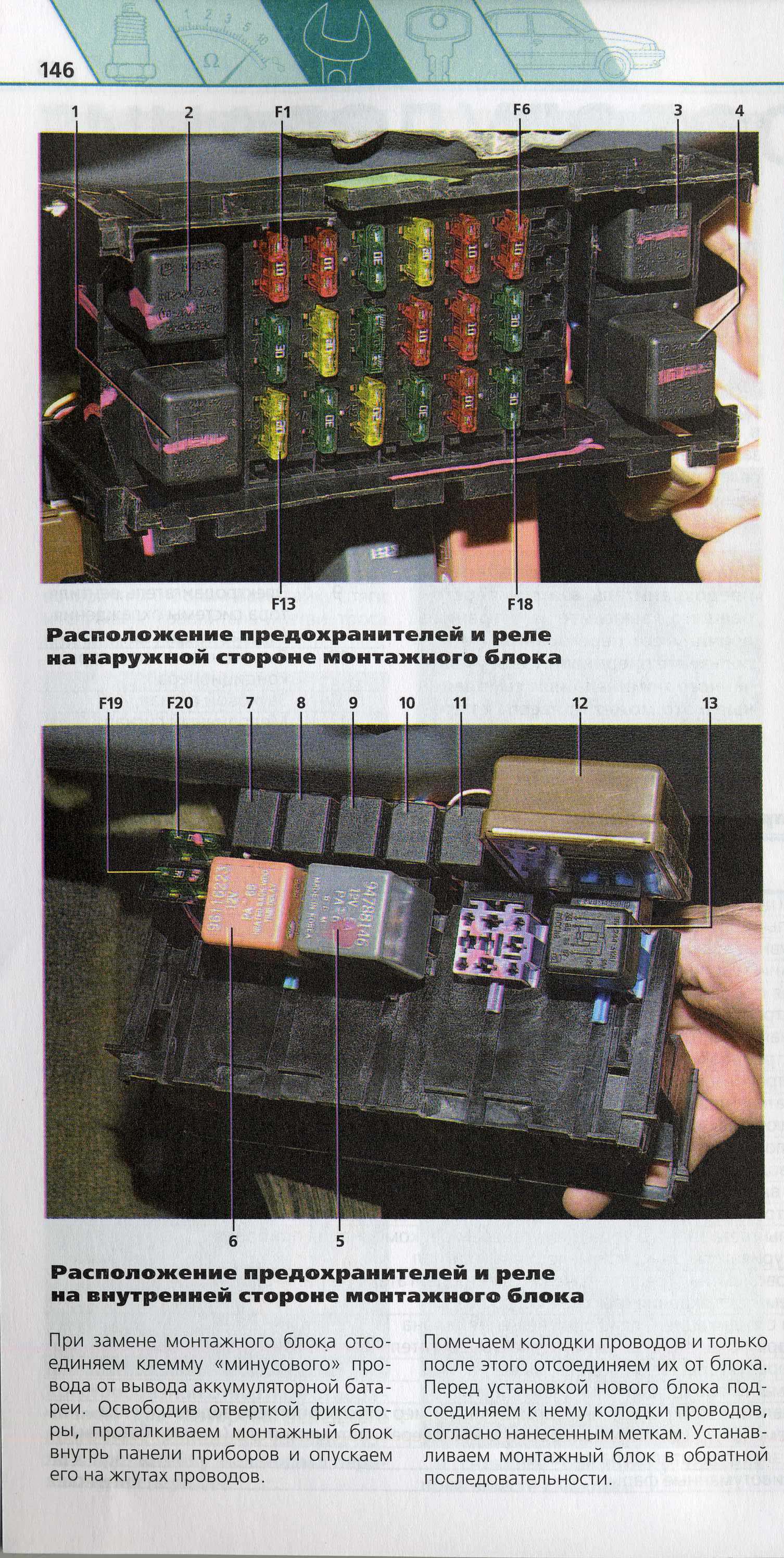

Реле поворотов!!! На фото №2
сообщение 8.12.2011, 21:33
подходит от ТАЗ 2110
