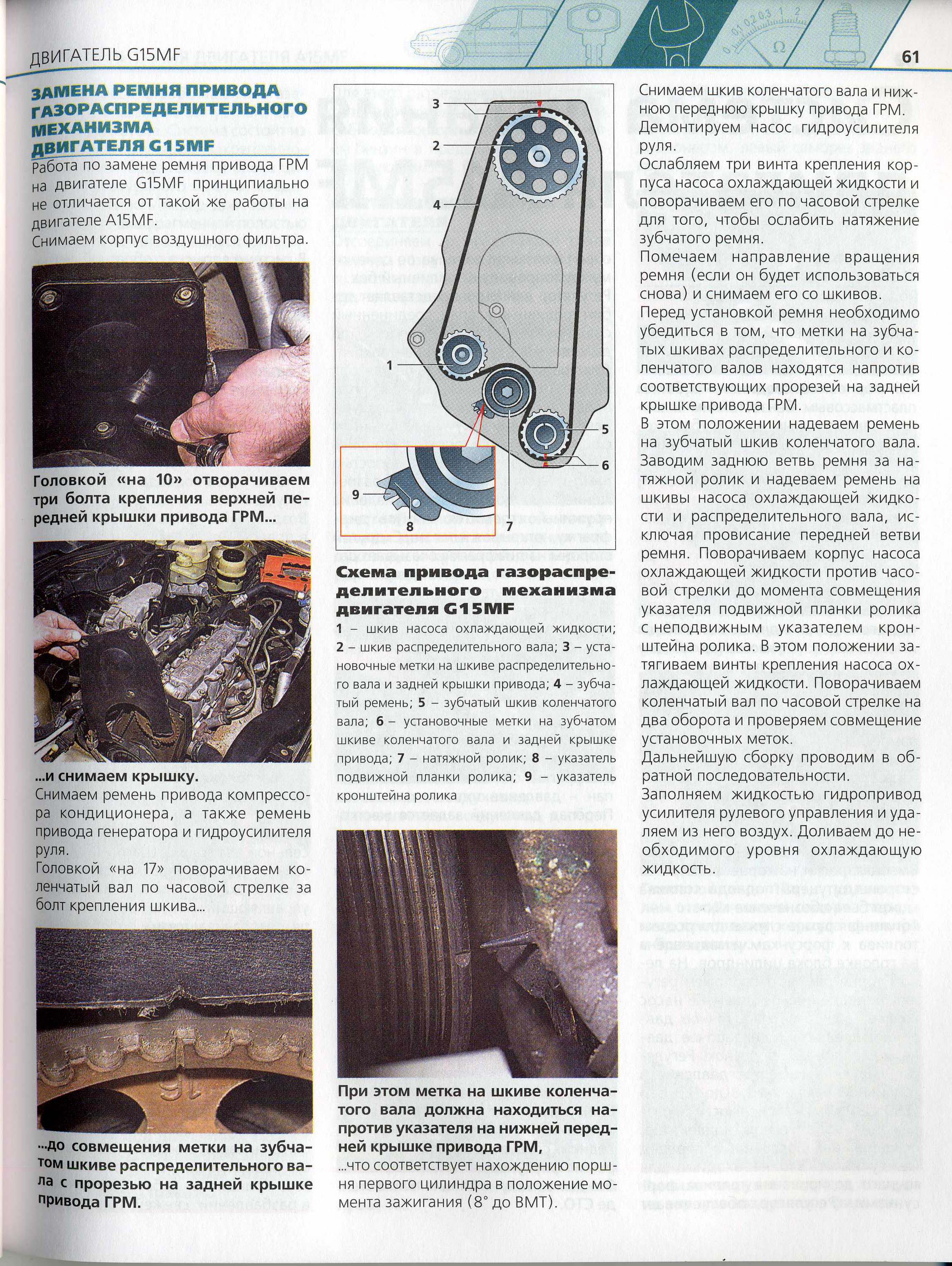

[/size]лето откатал на воде.сегодня залил антифриз и вечером на тебе в расширителе сухо в салоне холодно ,начал заливать воду и она потекла откудато с низу там где ремень ,если это помпа подскажите как заменит

Anatoliy Замена помпы относится к трудоёмким работам. Необх... 25.11.2011, 8:30
