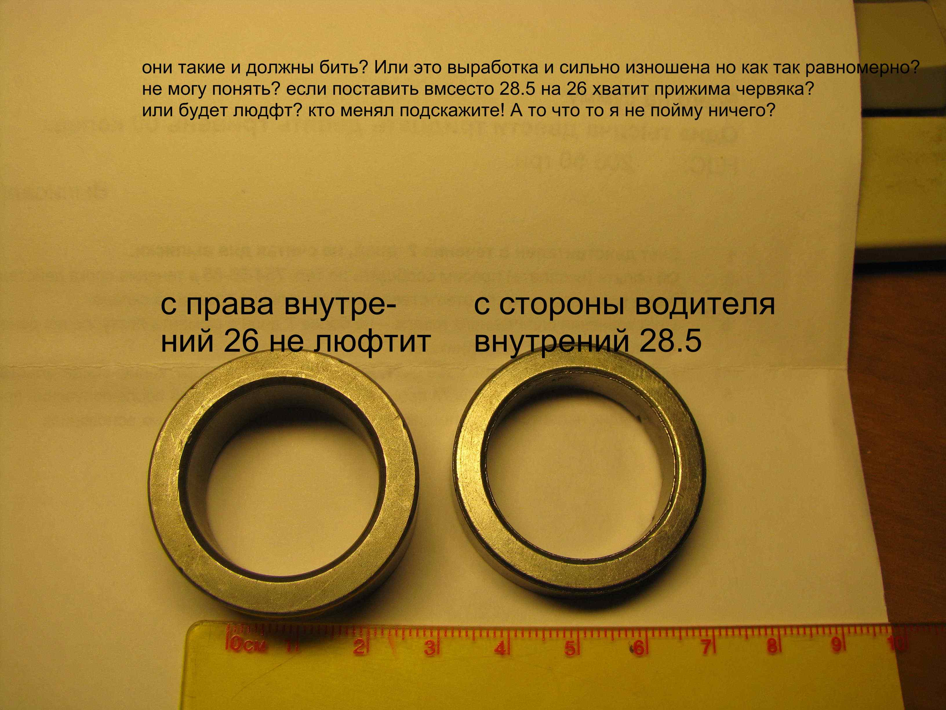

- - mihey.fiz   стучало что-то впереди все пересмотрел пробег 22ты...   25.3.2013, 0:23
- - traffic   То, что не вращается ещё ничего не значит - нагруз...   25.3.2013, 16:23
|- - mihey.fiz   Цитата(traffic @ 25.3.2013, 16:23) То, чт...   25.3.2013, 17:00
|- - mihey.fiz   Все выточил 2 фторопластовые!!! одну п...   26.3.2013, 21:29
