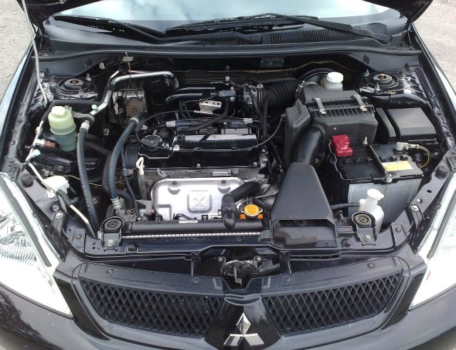

Это все подобно кулеру от компа в воздуховод...
Хотя у Лансера 9-го забор воздуха вот как реализован:

Впринцепи вот он и есть впуск под давлением, защет встречного потока. Может действительно хорошая идея.
Нет, у Лансера забор воздуха почти как у Нексии, только воздухозаборник выше решетки радиатора и прикрыт капотом. Единственное, что нет поворотов и изгибов до воздушного фильтра.
