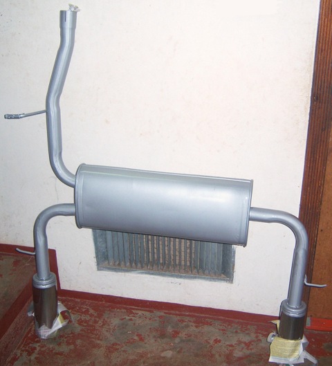

Korol
сообщение 13.1.2013, 13:59
Сообщений: 16
Регистрация: 11.1.2013
Из: г. Орджоникидзе Днепропетровская область
Приветствую! Скажите пожалуйста, занимался ли кто вопросом установки и приобретения двойного глушителя на нексию? Где в Украине его можно приобрести? и по чем?
