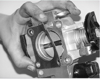

А как регулировать заслонку . можно ли туда самому лезть, и еще вопрос какие датчики может показывать (чек) неисправность в моем случае. Может лямда зонд.?

Заслонку посмотреть просто, снимаешь водушный патрубок и смотришь - в одном крайнем положении она полностью закрыта а в другом крайнем положении стоит паралельно воздушному потоку, то есть полностью открыта.
