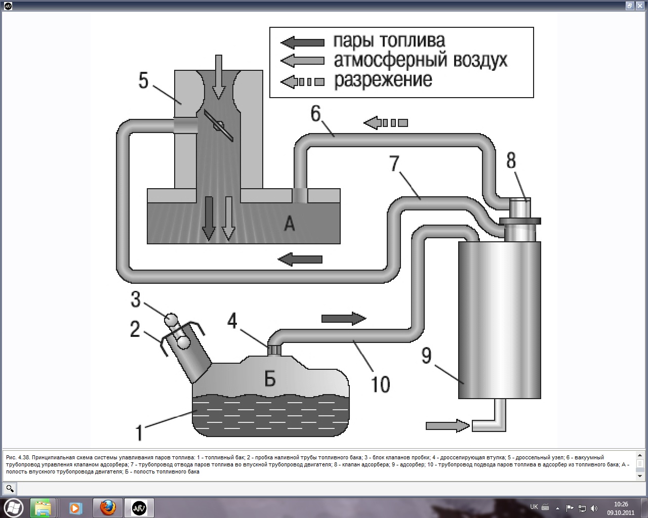

ПРИ ТОРМОЖЕНИИ НА СВЕТОФОРЕ ОЩУТИМЫЙ УДАР ГДЕ ТО СЗАДИ, ЧЁ МОЖЕТ БЫТЬ?

- - WILL   крышку бензобака под замену.   7.10.2011, 18:53
|- - Юра   Цитата(WILL @ 7.10.2011, 19:53) крышку бе...   7.10.2011, 21:45
- - traffic   В крышке есть клапан - который, собственно, не паш...   7.10.2011, 22:26
- - Penguin   В общем из-за этого клапана когда создается излишн...   7.10.2011, 22:51

- - Anatoliy   Вопрос к владельцам N150:- У вас что, отсутсвует в...   9.10.2011, 9:30
- - traffic   N100 и N150 в этом плане одинаковые - там вообще м...   9.10.2011, 20:25
- - Anatoliy   Да, это всё как должно быть, то есть теория, а на ...   9.10.2011, 22:48
- - traffic   Тогда чего ж бак стреляет при неисправном клапане ...   10.10.2011, 22:18
|- - Anatoliy   Цитата(traffic @ 10.10.2011, 23:18) Тогда...   11.10.2011, 7:21

- - Anatoliy   Ещё раз хочу выразить своё мнение:- не в крышке пр...   11.12.2011, 22:54

- - Юра   Розобрал пробку, промыл резинку клапана спиртом, с...   20.12.2011, 20:03
- - Юра   Реально бабахи пропали!!!   3.1.2012, 10:00
- - Penguin   Ну и стоило 2 месяца упираться?   3.1.2012, 11:02

- - godzilla85   Тоже бахало - менял пробку бензобака. Помогла дырк...   26.5.2012, 9:29
- - alex-gle   залипал клапан, как по мне жесткая пружина на ваку...   23.6.2014, 15:32
- - Anatoliy   А рисунок в 56 посту смотрел?   23.6.2014, 17:10
