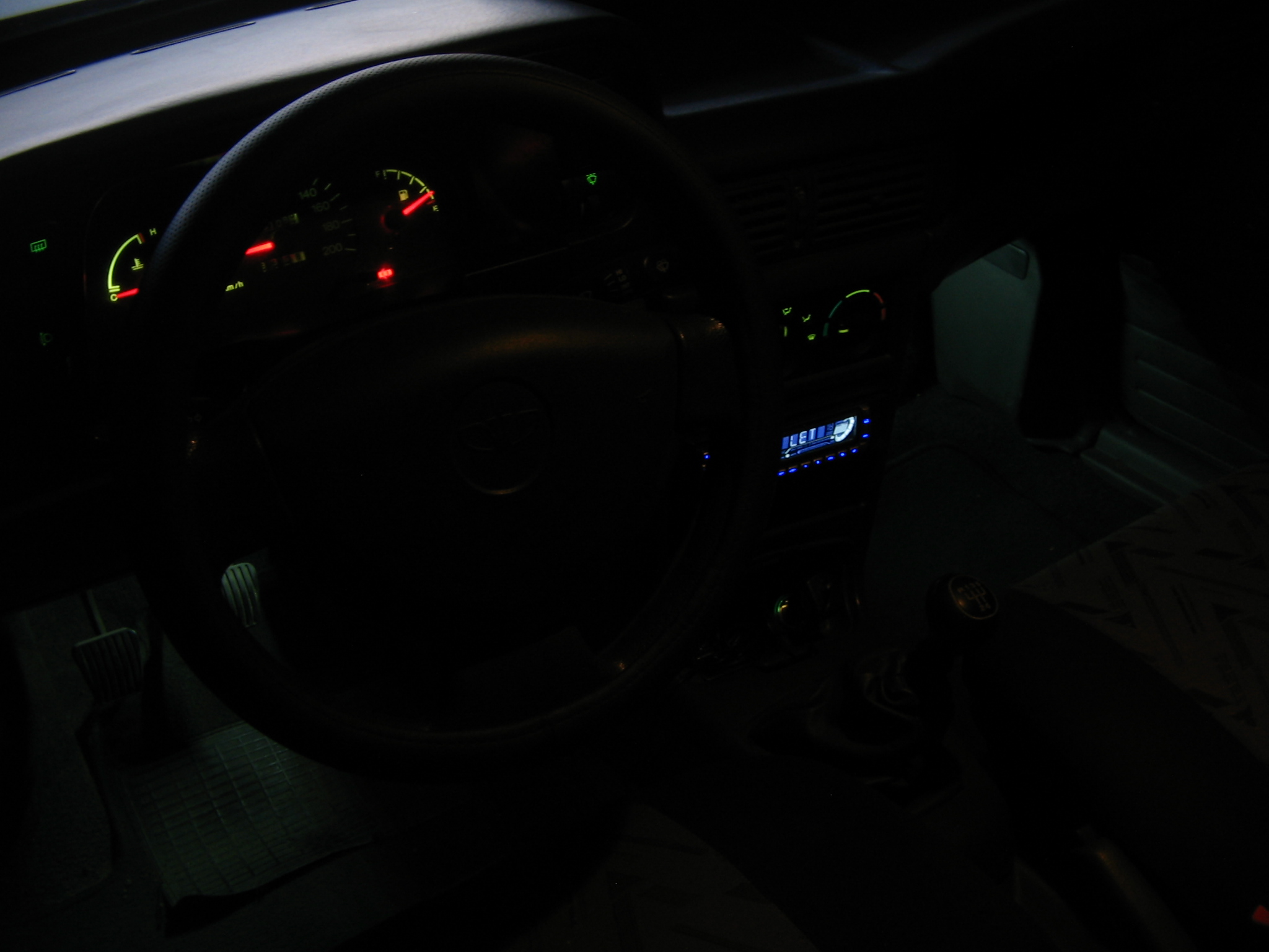

Сделал себе такую штуку - включаешь салннное освещение или открываешь дверцу и вместе с плафоном скрытъм белым светом подсвечиваются места для ног водителя и переднего пассажира... Мелочь, а приятно... Материалы: 2 метра самого дешевого 2-х жильного кабеля и 2 куска диодной ленты(мне хватило по 3 диода). Могу помочь, если что.
Работы на 20-30мин с перекурами

Да, это действительно элементарно. С фотографиями проблематично... на пальцах: берете 2 отрезка ленты, припаиваете к одному кабель с одной стороны, ко второму с одной стороны кабель от первого, а с другой кабель к плафону. Первый клеим со стороны водителя, второй со стороны пассажира. Кабель от второго заводим через правую стойку лобовухи к плафону и подключаем к контактам на плафоне(каким именно не помню). Вот и все дела. ГЛАВНОЕ НЕ ПЕРЕПУТАТЬ ПОЛЯРНОСТЬ!!! Успехов!

вот как у меня вышло...
