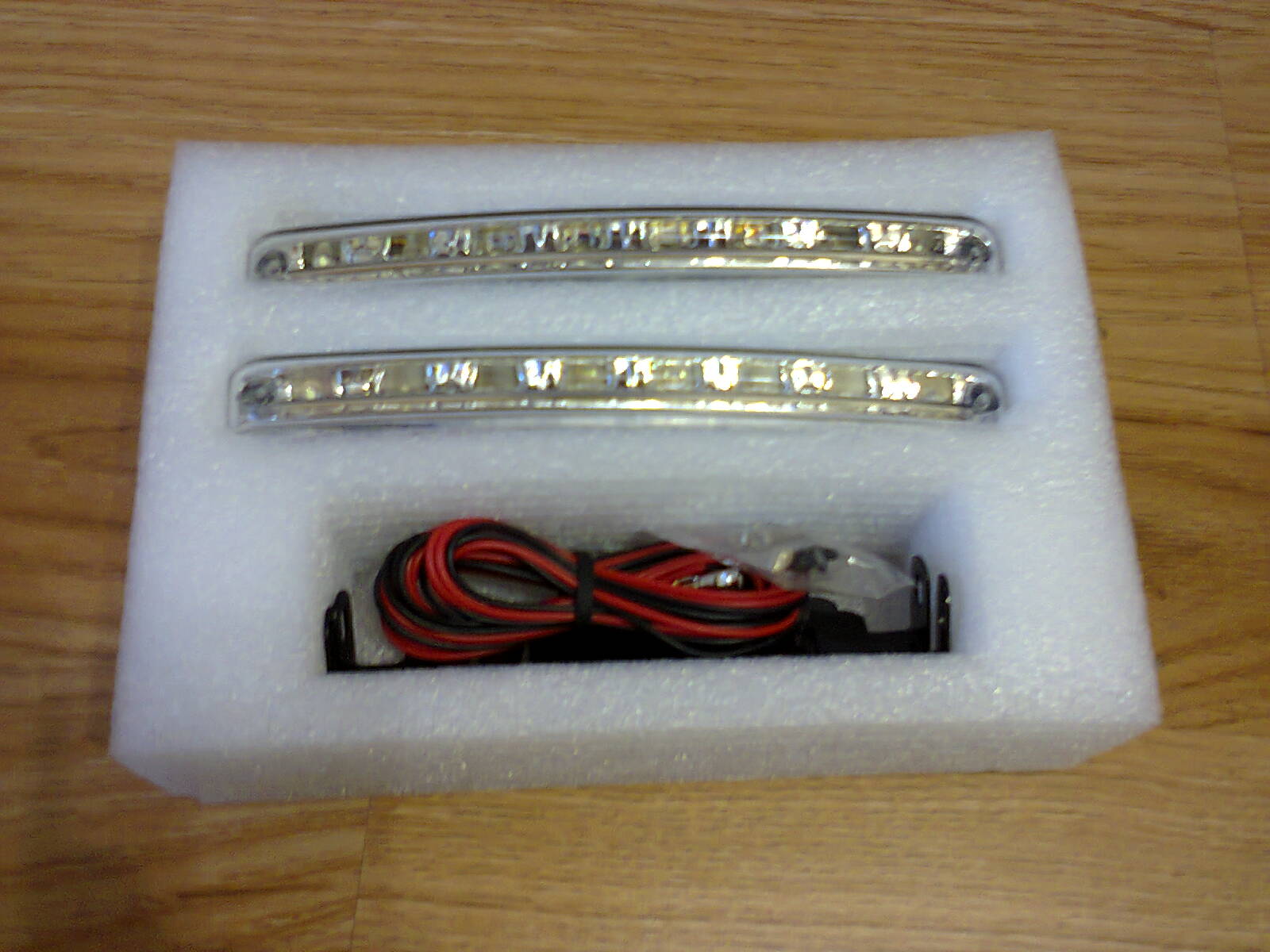

Доброго всем !!! Вот наслышався о законе "движения с включенными фарами в светлое время суток"..и задумался. huh.gif ...Скоро у нас тоже введут...Приобрёл себе по дешёвке 120грн ДХО(дневные ходовые огни)-- Думал просто подключить их к габаритам и ездить sleep.gif , а оказываеться что blink.gif если примут закон прийдётся подключать по нормам так что бы:
1.Включались автоматически при включении зажигания
2.Выключались автоматически при включении габаритов и соответственно при ближнем и дальнем
3.При кратковременном мигании не должны выключаться..(ну если днём едеш)
4.Должна быть предусмотренна кнопка принудительного выключения(на всякий случай) wacko.gif
Так вот вопрос: может кто то знает как можно правильно подключить.?...
P.S. В дорогих ДХЛ предусмотрен специальный "управляющий блок" в комплекте....в дешёвых его нет...
фото моих ДХЛ
