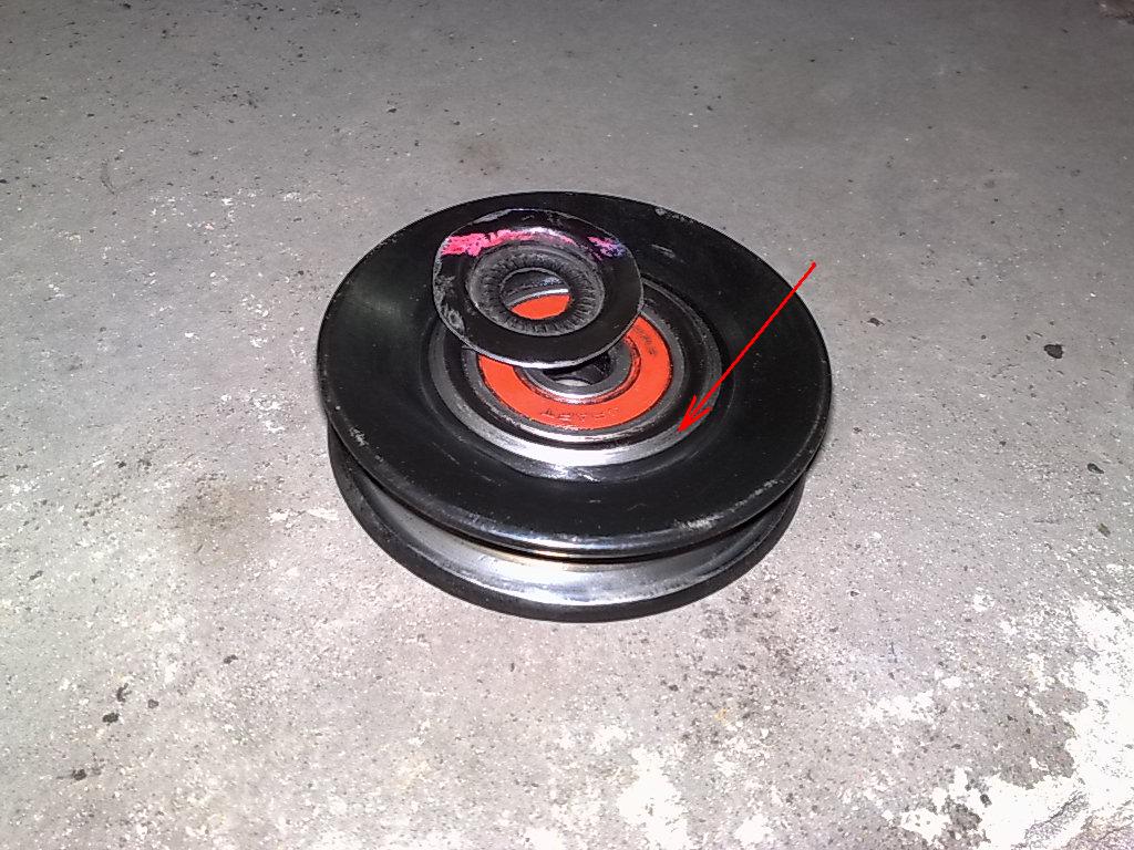

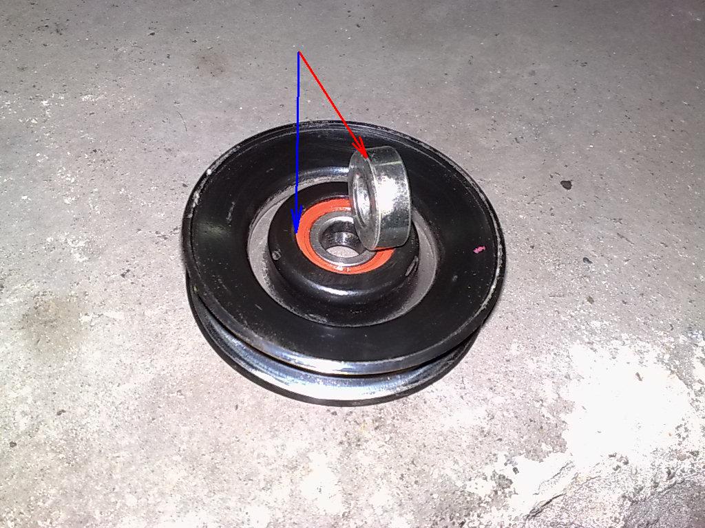

Тоже зашелестел ролик натяжной - купил на базаре немецкий подшипник(301).После замены стало все норм.Но через неделю опять появился этот неприятный звук.Еще на двух машинах таже проблема.При внимательном осмотре оказалось,что свистит не подшипник - трется сам ролик о дистанционную втулку с внутренней стороны ролика,и с наружной -об большую шайбу-пыльник.
На шайбе срезал бортик,а на втулке снял фаску.Пока третий день - тишинана всех трех машинах.

Подшипник,стоявший с завода,зашелестел,примерно,на 8000км.Особенно сильно слышно было на холодную.По мере прогрева шум проподал.После снятия ролика,был обнаружен небольшой люфт в подшипнике,но при прокручивании шумов не было.Подумал,что под нагрузкой будет шелестеть.
В качестве нового подшипника уверен на 100%,я эту фирму пихаю на волги-газели - ходят очень долго.Запасы этих подшипников у меня с давних времен-тогда еще подделок не делали,я думаю.
Собственно,по-этому и начал искать другую причину шелеста.
Люфт в подшипнике,думаю,должен быть-даже в новом.А зазоры между роликом и пыльником-минимальные.Этого люфта хватало,чтоб ролик терся об пыльник.По мере прогрева люфт уменьшается и шелест изчезает.
