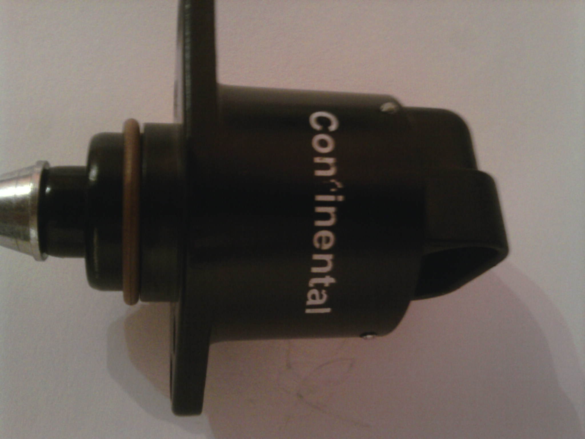

- - Bouzhore   intel, вот в качестве доказательства скидіваю фото...   3.12.2009, 23:05
- - Bouzhore   road, узнал точно стоит евро 3(это подтверждает, ч...   3.12.2009, 23:30
|- - road   Цитата(Bouzhore @ 3.12.2009, 23:30) road,...   4.12.2009, 0:21
- - Bouzhore   Только цифры, страны производителя нету.   4.12.2009, 0:53
|- - road   Цитата(Bouzhore @ 4.12.2009, 0:53) Только...   4.12.2009, 0:57
- - Bouzhore   34613 01998   4.12.2009, 1:10
|- - road   Цитата(Bouzhore @ 4.12.2009, 1:10) 34613 ...   4.12.2009, 1:22
|- - Bouzhore   Цитата(road @ 4.12.2009, 1:22) 98% что да...   4.12.2009, 1:47
|- - road   Цитата(Bouzhore @ 4.12.2009, 1:47) так ко...   4.12.2009, 8:26
|- - intel   Цитата(Bouzhore @ 4.12.2009, 1:47) так ко...   4.12.2009, 8:28
