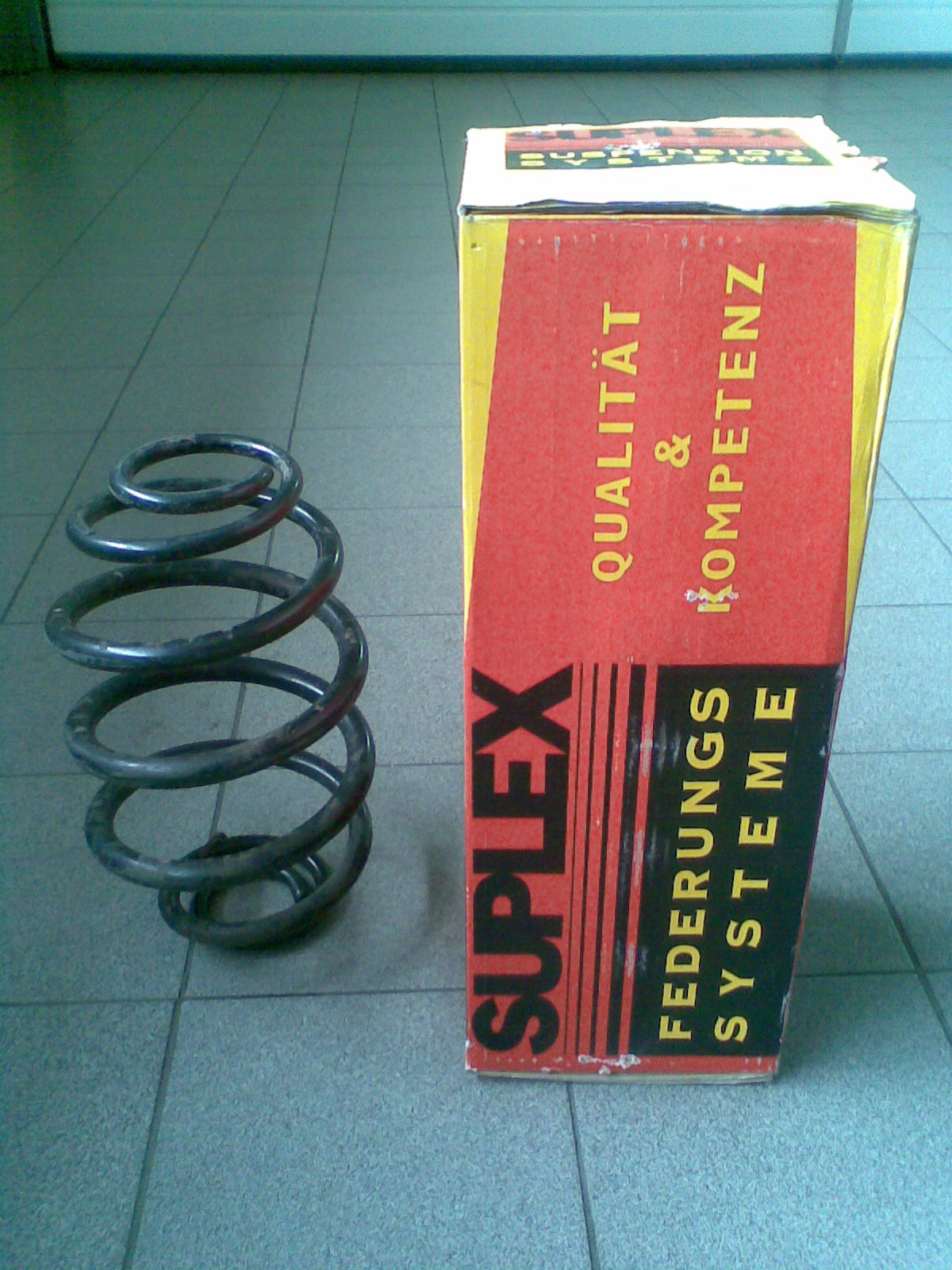

- - Юра   Поставил пружины маркировки s47003mt очень доволен...   7.8.2011, 12:55
- - traffic   Поставил "усиленные" (т.е. диаметр прово...   7.8.2011, 17:22
