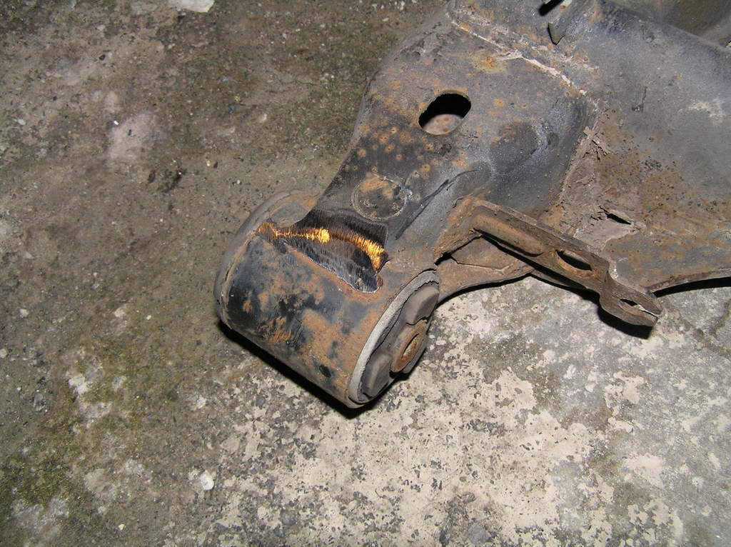

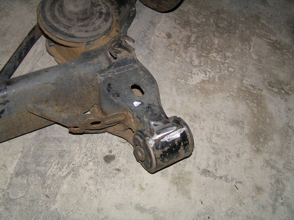

- - niki   Вот некий фотоАДчеДД, о том , как мы меня ли тормо...   20.1.2009, 12:10

- - niki   Балка лани и ксю НЕОДИНАКОВАЯ!!! Отлич...   23.1.2009, 23:33
